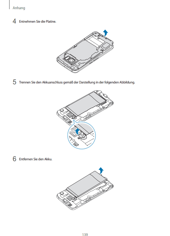

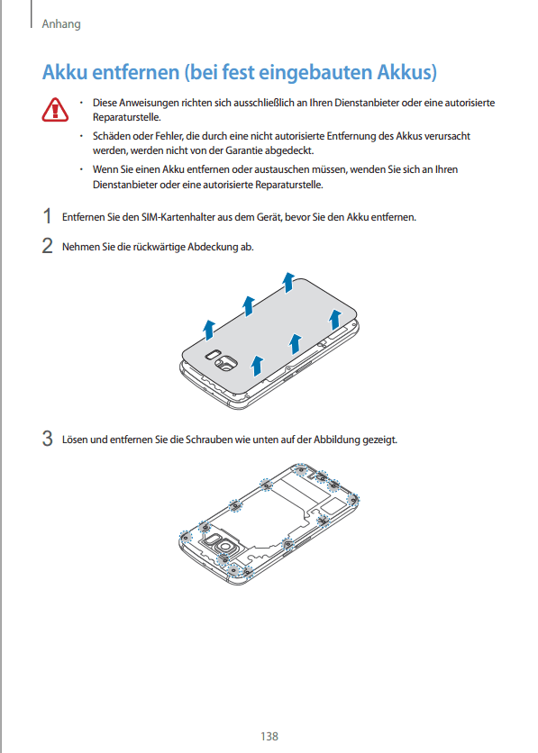

Hier alles was ihr wissen wollt:
Quelle: Benutzerhandbuch :lol:
Manchmal ist die Lösung einfacher als man denkt *gg*
https://www.android-hilfe.de/forum/...n-fest-verbauten-akku-austauschen.667181.html

Zu deiner eigentlichen Frage, der Akku wird wie bei den Samsung Tablets intern gesteckt sein. Was ich bisher gelesen habe soll er bei dem S6 (Edge) mit wenigen Handgriffen trotzdem zu tauschen sein.
Genau wissen wir es erst wenn das S6 (Edge) auf dem Markt ist und der erste es öffnet oder die Service Bulletins im Netz auftauchen.

Sobald ich Zugriff auf die Unterlagen habe werde ich mich melden.
Nehmen sie die rückwärtige Abdeckung ab..
So einfach wird das doch nicht sein, denke da bedarf er einer genaueren Erklärung wie die Glasplatte befestigt ist.
Übersehe ich was oder lässt sich die Abdeckung hinten ohne Werkzeug öffnen?
So wie es im Handbuch steht ist kein Werkzeug notwendig für die Rückplatte. Der Rest ist verschraubt wie man auf den Fotos sehen kann.
Ich vermute allerdings das man trotzdem einen kleinen Plastikkeil, Saugnapf oder ähnliches benötigt.
