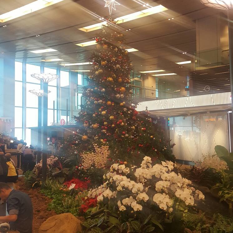

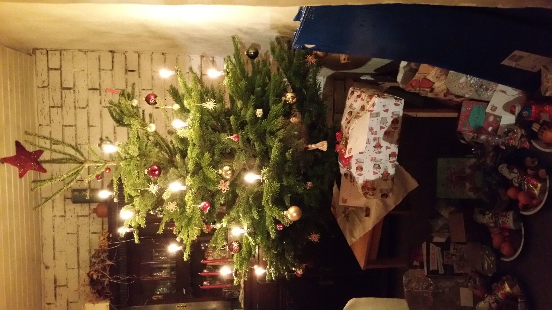

Ich habe ein Problem, mit der Kamera. Seit einer Woche werden "Lichter" oder helle Bereiche massiv überblendet, wie ein Effekt.
Alle Effekte sind aber aus, auch HDR ist aus. Hier mal zwei Beispiele. Dass war vorher nicht so.

Linse verschmiert oder fein zerkratzt.
Old-Papa

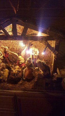

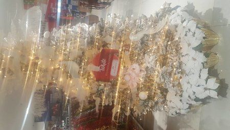

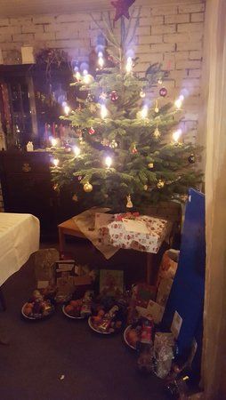

Ich habe eine Frage zu Fotografien mit dem S6 Edge. Habe mir das Handy vor einem guten Monat zugelegt und jetzt beim Fotografieren in der Weihnachtszeit festgestellt, dass die Bilder von der Qualität her nicht dem entsprechen, was ich von so einem teuren Gerät erwartet habe und teils sogar wesentlich schlechter als mit meinem S5 geworden sind. Sie sind total verspiegel und nicht wirklich anschaulich. Die Bilder weisen starke Relfexionen und Artefakte auf, die mir in diesem Ausmaß merkwürdig erscheinen. Von außen war die Kamera sauber, eine hohe Luftfeuchtigkeit oder verrauchte Zimmer kommen ebenfalls nicht in Frage. Auch sonst wirken die Bilder auffällig milchig und diffus.
Kann mir jemand sagen, woran das liegen könnte?
Habe die Kamera schon mehrfach zurückgesetzt und das Handy neu gestartet, auch andere Kameraprogramme und Modi ausprobiert, aber leider ohne Erfolg.
Bin für jede Idee und technischen Rat dankbar! Hier noch 2 Bilder von dem S6 Edge und als Vergleich eins, welches ein paar Sekunden später mit dem S5 gemacht wurden.

Hallo Christop,
schau mal ob du noch eine Folie über der Kameralinse hast. Die ist etwas schwer zu erkennen. War bei mir jedenfalls so.
