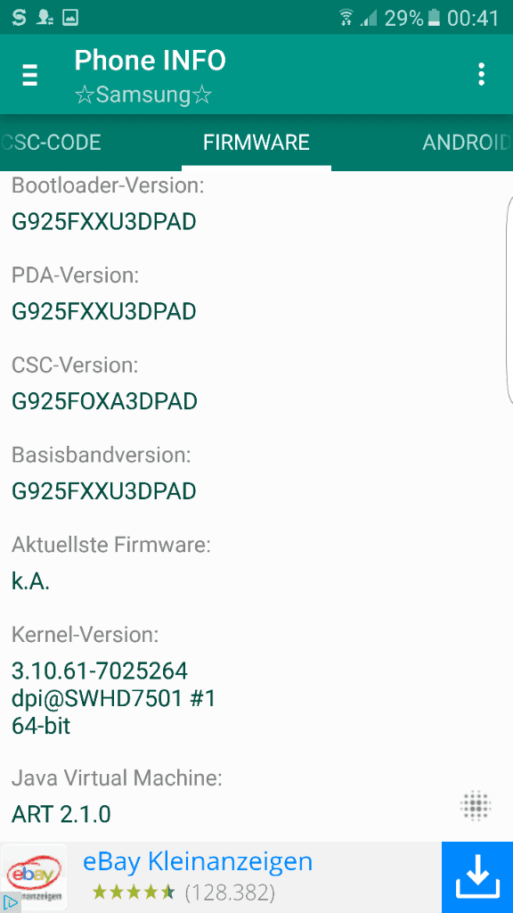

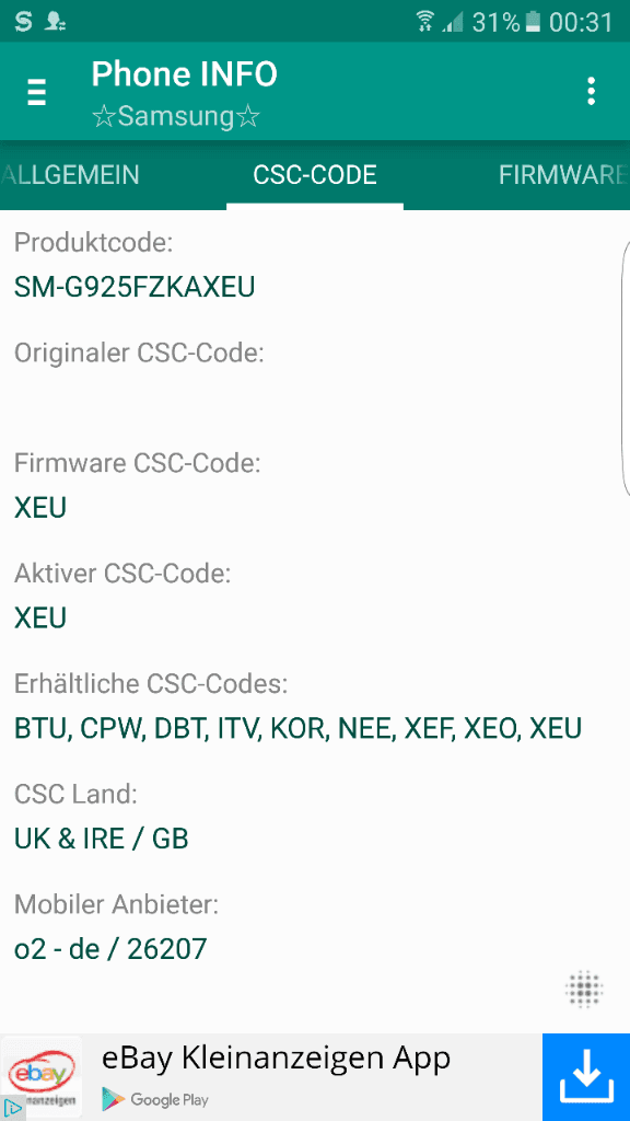

Endlich...! Habe ich es geschafft das bei mir nach 10× hin und her Flashen bei csc XEU drauf steht. Habe die pit datei Zerolte_EUR_Open mit installiert!was mir aufgefallen ist das bei Original Csc Code nichts drin steht? Und bei aktuellen frimeware steht drin k.A.! Kann mir wer sagen ob ich jetzt endlich

@Flow83 ich habe die Befürchtung das etwas falsch geklaufen ist. Ich weis nur nicht was. Ich denke aber das die extra geflashte PIT irgendwas durcheinander geschmissen hat. Im Grunde genommen wenn du von einer DBT gekommen bist dürfte es bei Edge nicht anders laufen als der Weg den ich genommen habe. Also entweder du lebst erst mal damit oder aber du sagst du bleibst auf der XEU damit du regelmäßiger als die DBT mit Updates versorgt wirst, dann solltest du noch mal ran.
Meinst du ich sollte die XEU ohne die pit nochmals Flashen?

war dein Gerät ein DBT??? Wenn ja dann solltest du als erstes mal die 5.1.1 DTM 4tlg. flashen. Dann lädst du dir die 4tlg. XEU üfr das Edge. dann sollte alles richtig laufen. Und wenn du noch mal auf Nummer sicher gehen willst dann flasge davor die 4tlg. 5.1.1 DBT. Da ich mir jetzt nicht sicher bin ob man die DTM 5.1.1 einfach mal so über die 6.1 XEU hauen kann. Ich weis das nimmt jetzt evtl. viel Zeit in Anspruch aber im Endeffekt willst du ja ne saubere OS und nen rund laufendes Handy. :)
Denn dieser PHONE-INFO von dir traue ich kein Meter. Lasse mich jedoch gerne eines besseren belehren. :)
Edit: die PIT ist ja schon in der 4tlg. FW enthalten. Deshalb muss man die nicht extra flashen aber deshalbe eben auch die 4tlg. FW.
Oh gott... Allein nur wenn ich das Wort Flashen lese könnte ich schon fast kotzen denn ich flashe seit 2 Tagen hin und her :-( Ich denke mal das wenn csc auf XEU steht dann wird das schon passen! Beim Neustart nachdem Reset kam auch die UK Sprache. Davor Kamm eben immer die deutsche Sprache,da der csc immer unverändert geblieben ist. Ich habe das Gefühl das ich es diesmal richtig gemacht habe.! Ich hoffe eben nur das das mit den kommenden Updates passen wird.

schau mal "Phone-Info" - "Firmware"- "CSC-Version" steht bei dir OXA.
Ich glaube da sollte XEU stehen.
[doublepost=1456790976,1456790917][/doublepost]Geh mal in den Recovery Modus und sage mir was du da unten in der CSC siehst.
Dort steht.
Applied the CSC Code: XEU

Pass auf mach erst mal gar nix. Lass alles so. Ich habe mal für dich die Phone-Info App bei mir geprüft. Ich muss zurückrudern....bei mir sieht es aus wie bei dir. Aber das mit der CSC OXA solltest du dich noch mal an jemand wenden hier im Forum der über CSC Codes besser Bescheid weis. Ich kann mich auch irren bezüglich OXA und XEU. Also du erst mal alles richtig gemacht. Stand jetzt. :)

Ok passt du bist jetzt einer von uns....Spaß. Ne wirklich alles gut. Gib nicht soviel auf die Phone-Info :)
