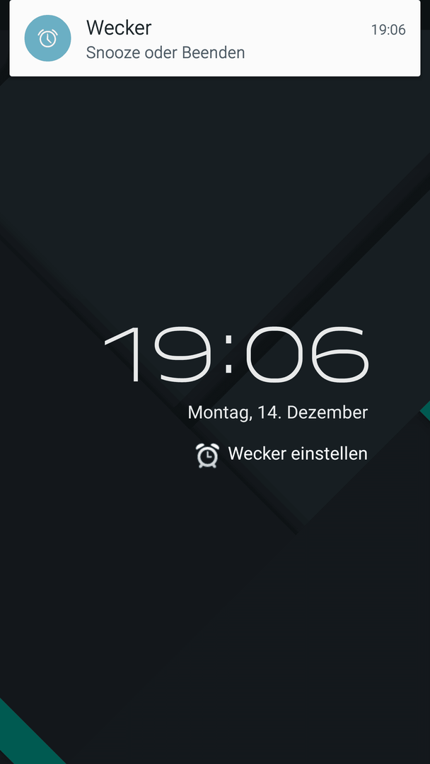

Galaxy S6, 5.1.1, Problem mit der Uhr-App Clock ICS.
Wenn der Wecker klingelt kommt eine Heads-Up-Notifications, die ich erst bestätigen muss, bevor ich die eigentliche Benachrichtigung klicken kann. Siehe Screenshots.
Wie bekomme ich die Heads-Up-Notification weg? Apps wie Heads Off haben nicht funktioniert, die Benachrichtigt kommt trotzdem...

Mittlerweile hab ich das Update auf 7.0, und das ursprüngliche Problem besteht wieder:
wenn der Wecker klingelt muss ich erst in die Benachrichtigungen (bzw. auf die Heads-Up-Benachrichtigung) klicken, erst dann bekomme ich das "Overlay", in dem ich Snooze/Ausschalten wählen kann. Bilder dazu im ersten Beitrag.
Wie bekomme ich das unter 7.0 wieder in den Griff?

Genau diese Snooze/deaktivieren-Benachrichtigung wurde jetzt mit Nougat durch eine Heads-Up-Benachrichtigung überlagert und hat dadurch die Weck-App unnötig behindert.
Ich scheine es jetzt in den Griff bekommen zu haben, indem ich Heaods-Up komplett deaktiviert habe:
