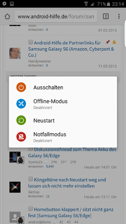

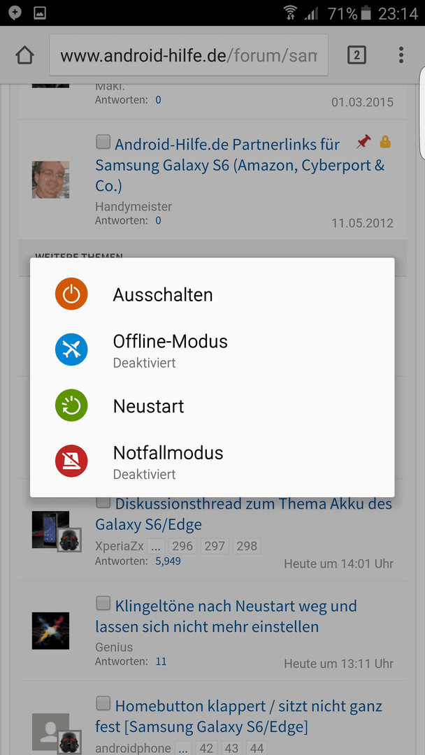

Normal kommt ein kleines Auswahlmenü wenn du etwas länger auf die Powertaste drückst. Ich weiß natürlich nicht ob du soweit kommst. Sonst musst den Akku leer werden lassen.
Reaktionen: esa15

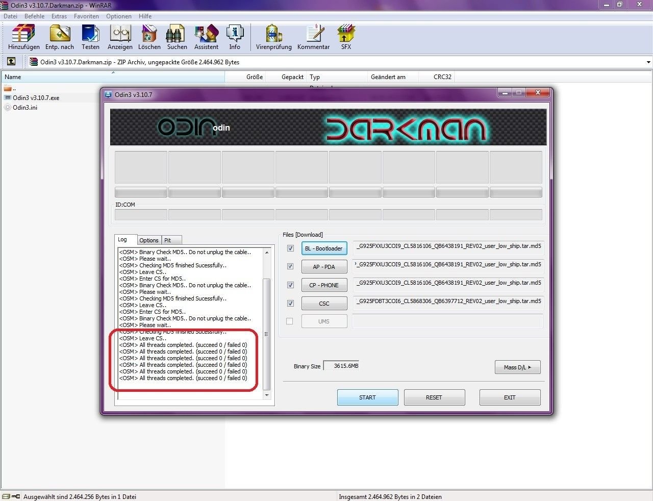

Also ich habe nun eben versucht alles so zu machen wie es in der Anleitung von Darktrooprt steht, klappt alles super, bis auf den letzen Schritt, also wenn das Handy die Firmware bekommen soll.
Wenn ich die Files in das Odin Programm lade und auf Start drücke um es aufs Handy zu bekommen, steht im rechten Infofenster nur folgendes:
<OSM> All threads completed. (succeed 0 / failed 0)
Was mache ich falsch?
Bitte um Hilfe!
Mach mal bitte ein Foto oder Screenshot von Odin, wenn Du versuchst zu flashen.
Vielleicht kann man da Deinen Fehler erkennen.
Reaktionen: esa15
musste das ganze Wochenende durcharbeiten und habe jetzt erst wieder etwas Luft um mich um mein Handy zu kümmern.
habe mal ein Bild hochgeladen.
