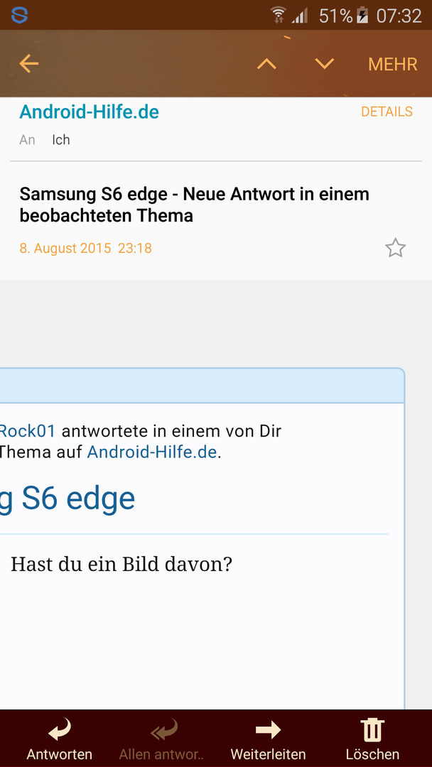

Habe es auf genommen hier ist ein Bild ich hoffe du kannst was sehen da der rote Streifen sehr dünn ist danke im vorraus

Sorry aber :-D :-D du machst zeigst uns ein Screenshot. Ein Screenshot macht kein Foto vom Bildschirm direkt sondern nur ein Abbild von dein System.
Wenn wir ein defekt am Bildschirm sehen sollen, muss du ein Foto (externe cam) von dein Problem machen und es hier hochladen.

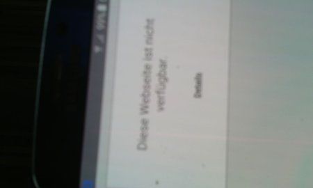

Habe es mit ein anderen Handy fotografiert der rote feine Streifen nur unter Helen Untergrund zu sehen

Hi, die Suche im Forum nach den Wörtern "roter Streifen" bringt übrigens eine Reihe sehr ähnlicher Threads. Will die jetzt unterwegs nicht alle hier verlinken.
Das ist ein displayfehler, da ist eine zeile ausgefallen, sowas passiert schonmal, bei jedem hersteller bei den neuesten und besten geräten. Umtauschen und gut ist.

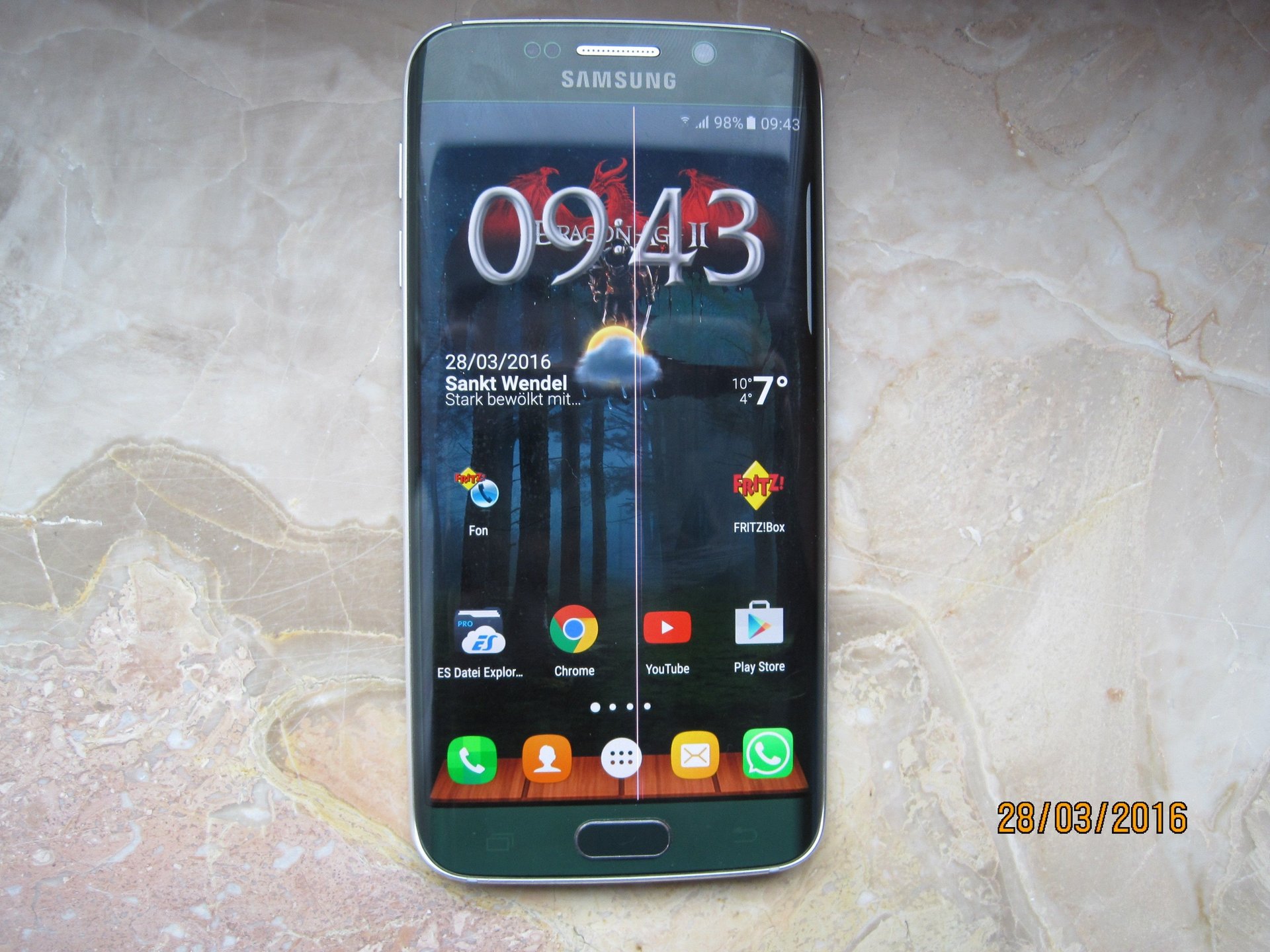

letzte Woche hat es es sich schon temporär angekundigt. Und jetzt zu Ostern ist der rote Streifen immer da. Werde es nächste Woche zu Samsung einschicken und bin mal gespannt, wie es wieder zurück kommt. Gekauft am 28.05.15 und hergestellt wurde es am 04.03.2015, Also vermutlich die erste Charge.

Ist eben ein typischer Displaydefekt. Wird anstandslos repariert, sofern keine groben äußerlichen Schäden vorhanden sind
