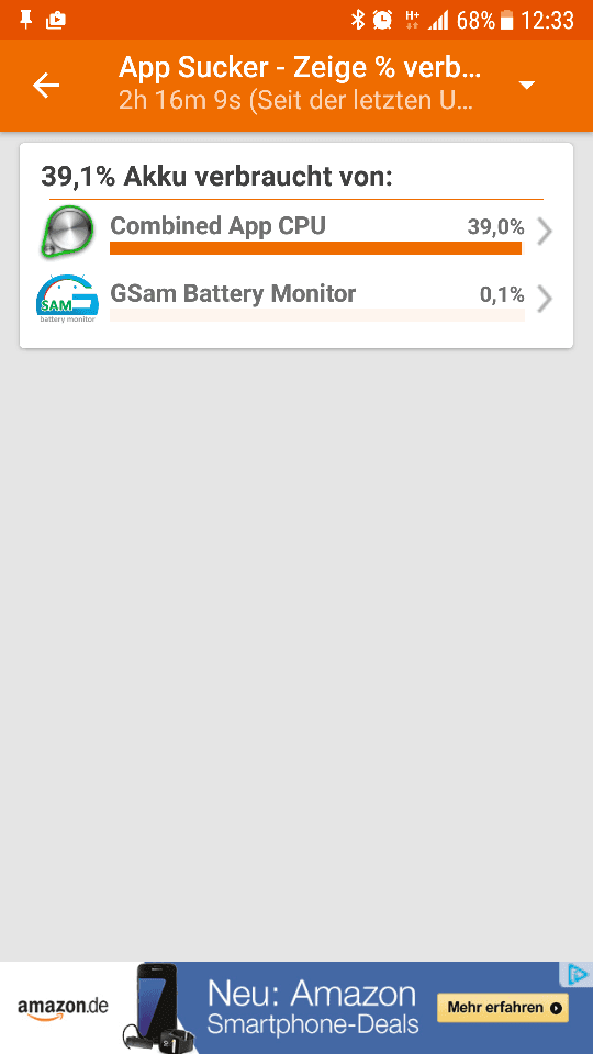

Irgend etwas zieht mir seit gestern den Akku leer.
Bei GSam bekomme ich diese seltsame Anzeige. Kann damit nichts anfangen.
Irgend jemand eine Idee?
Was bedeutet Combinied App CPU?
Die normale Akkuanzeige gibt keine Hinweise.
Hab kein Root
Bearbeitet von: hagex - Grund: Bild verkleinert, Gruß von hagex
