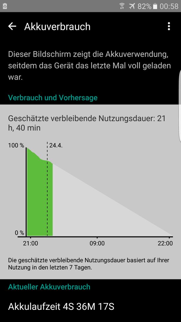

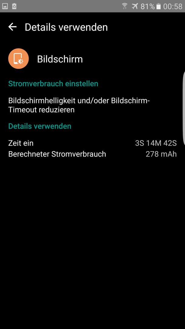

Glaub ich würde es an eurer Stelle nochmal machen...oder die App ausfindig machen die den hohen Verbrauch verursacht. Bei mir hat das neu Aufsetzen definitiv was gebracht. Bin bei 3:12h DOT und habe erst 18% verbraucht!
