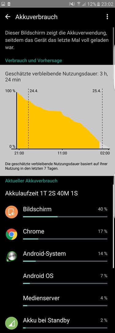

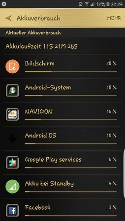

Man wie schaffst du solche Laufzeiten? 9h DOT und noch 30% restakku WOW!
Ich hab gerade 5h 25min DOT bei einer Gesamtlaufzeit von 19h 47min und hab nur noch 24% Restakku, Android System liegt bei 24% (ich war den ganze Zeit nur mit Wlan verbunden)!
Ach ja und habe sogar extra ein Schwarzes Theme laufen (Black Marble) und alle Apps die es zu lassen haben auch schwarze Hintergründe!

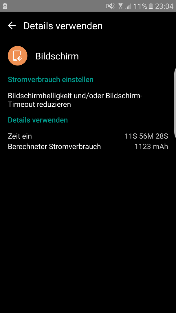

@Shorty1981...Bin jetzt bei knapp 11h DOT und hab noch 17% Restakku. Werde später mal Screenshots posten bevor ich lade. Wie ich das schaffe? Keine Ahnung ehrlich gesagt. Nutze ein Black Material Theme, hab Energiesparmodus ein, Synchronisation off, Helligkeit automatisch, Standort off. Das ist eigentlich schon alles.
Ach ja...das via WLAN und Bluetooth die Standortgenauigkeit verbessert werden kann habe ich ebenfalls deaktiviert.

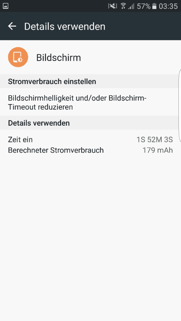

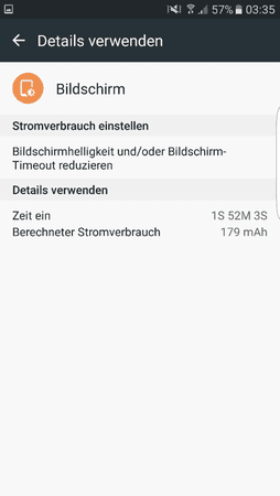

[doublepost=1461532525,1461532357][/doublepost]@Shorty1981...ich denke du meintest mich. E-Mails erhält man nicht automatisch...das ist richtig. Benötige ich aber auch nicht. Aber Whatsapp kommt ganz normal an - auch im Energiesparmodus.

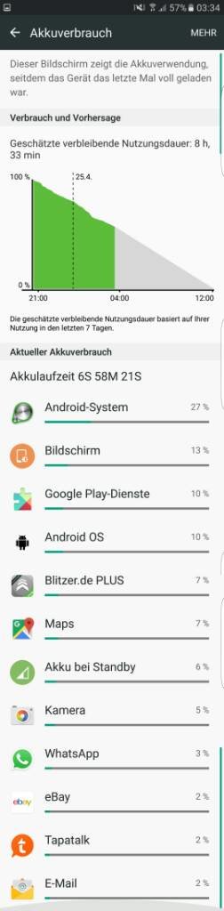

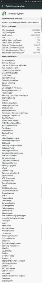

Hi
Ich finde es fast schon lächerlich bei einem Akku mit 3600 auf Energie sparen setzen zu müssen. DOT ist bei mir top. Ich kann den Akku voll laden und dann permanent surfen oder lesen. Das ist super.
Das Problem ist nur: das Telefon entlädt im Standby genauso wie mit eingeschaltetem display... Siehe Screenshot.
Kennt sich jemand mit den "Verbrauchern" aus die unter Android System aufgelistet sind?
