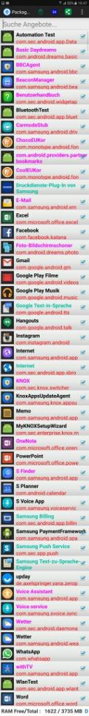

Würde dir packege disabler empfehlen, damit kannst du den Samsung Browser komplet deaktivieren ohne root!
Den Samsung Browser deaktiviere ich auf jeden fall mal nach deinen Erfahrungen! Benutze eh nur Firefox und Chrome!
Und welche Dienste kann man da bedenkenlos deaktivieren? Gibts da iwo a Liste oder so?
So sieht es bei mir aus! Hab den großteil der Liste aus einem anderen Forum!
Irgend wie kann man meginen screenshot nicht vernünftig erkennen!
Hoffe das es es jetzt leserlich ist.
Diese Dienste kann man bedenkenlos deaktivieren?

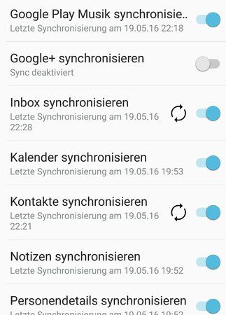

Also irgendwie ist bei der Softwareversion echt der Wurm drin.
Bei den Konten unter Google habe ich festgestellt, dass bei der Synchronisation der Inbox und der Kontakte, obwohl scheinbar erfolgreich synconisiert, immer dieses Zeichen für die Synchronisation stehen bleibt.
Habe mich schon mit dem Google Account an und abgemeldet, wobei es bestehen bleibt.
Kann mir vorstellen, dass das auch Auswirkungen auf die Akkulaufzeit haben kann?
Laut verschiedenen Foren schon! Also bei mir konnte ich bisher keine Nachteile feststellen!
Wurde schon oft gezeigt, die man über die Suche hätte finden können.
