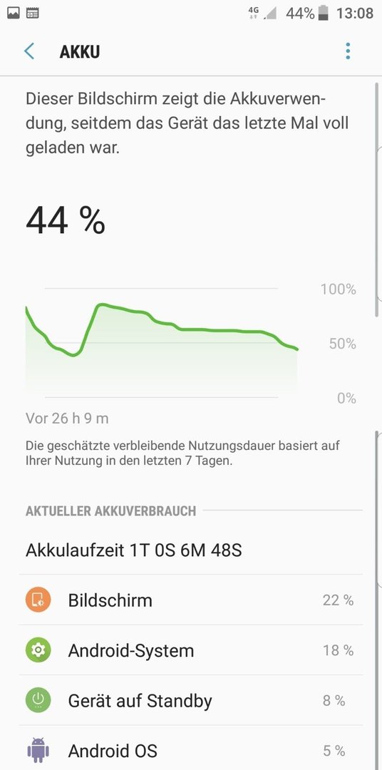

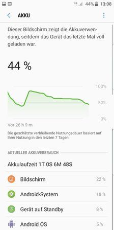

Gestern Nougat installiert und habe Top Akkulaufzeit. Besser gehst nicht. Bei Installation hatte ich das Handy 80% geladen
Reaktionen: RomBeast
Und dann nochmal geladen oder?
Nein

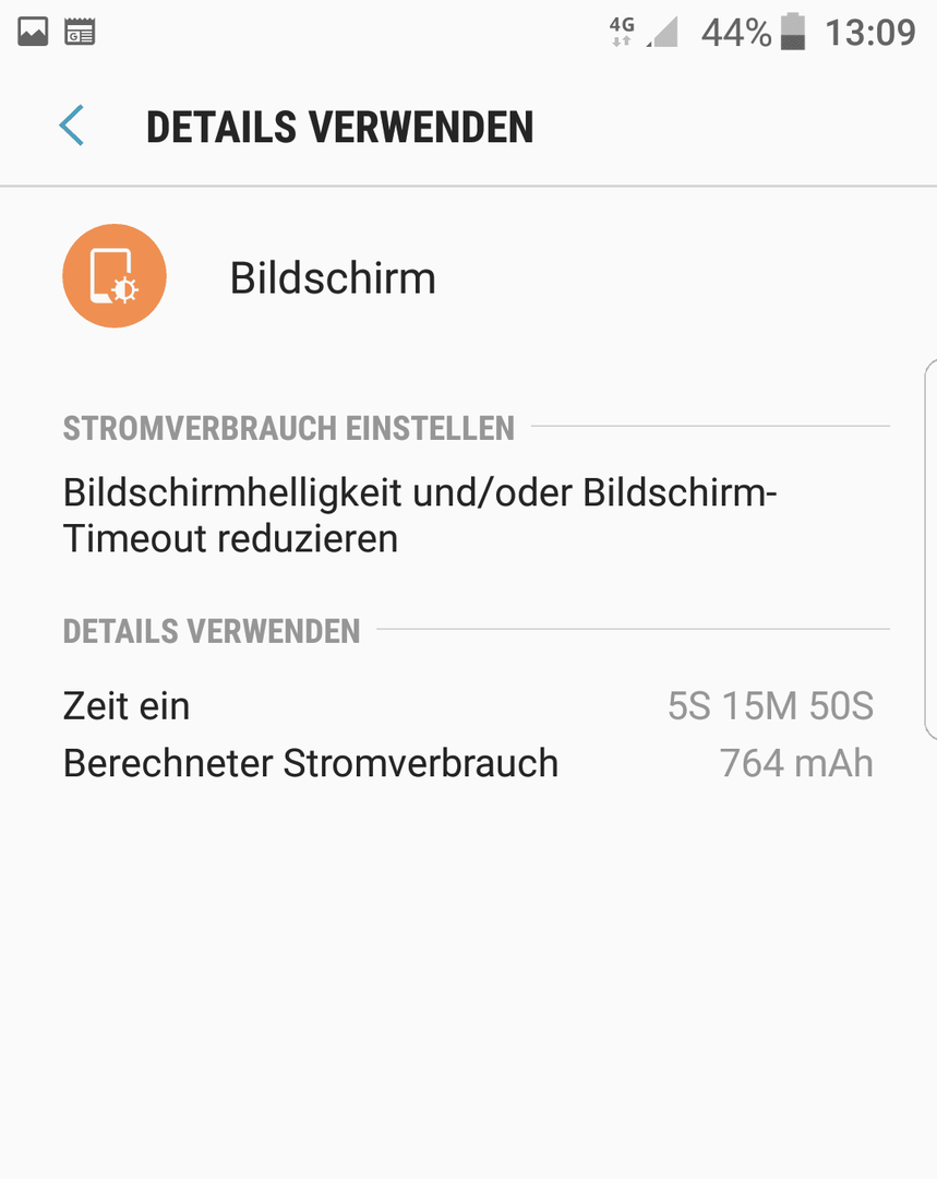

Die Kurve sagt aber was anderes...
Und der Wert scheint mir ein bissel hoch...
Ich habe es aber nicht aufgeladen. Definitiv nicht
[doublepost=1481015518,1481014809][/doublepost]Oder habe es vergessen :confused2:... jetzt bin ich mir nicht mehr so sicher :blushing:
Würde sagen vergessen...
1. Warum sollte Nougat einen alten Ladezyklus erkennen und mit übernehmen?
2. 5,25h Dot mit relativ viel mAh bei 24h Gesamtlaufzeit und noch 44% Akku sind für einen ersten Zyklus nach ROM-Flash sehr unwahrscheinlich;)

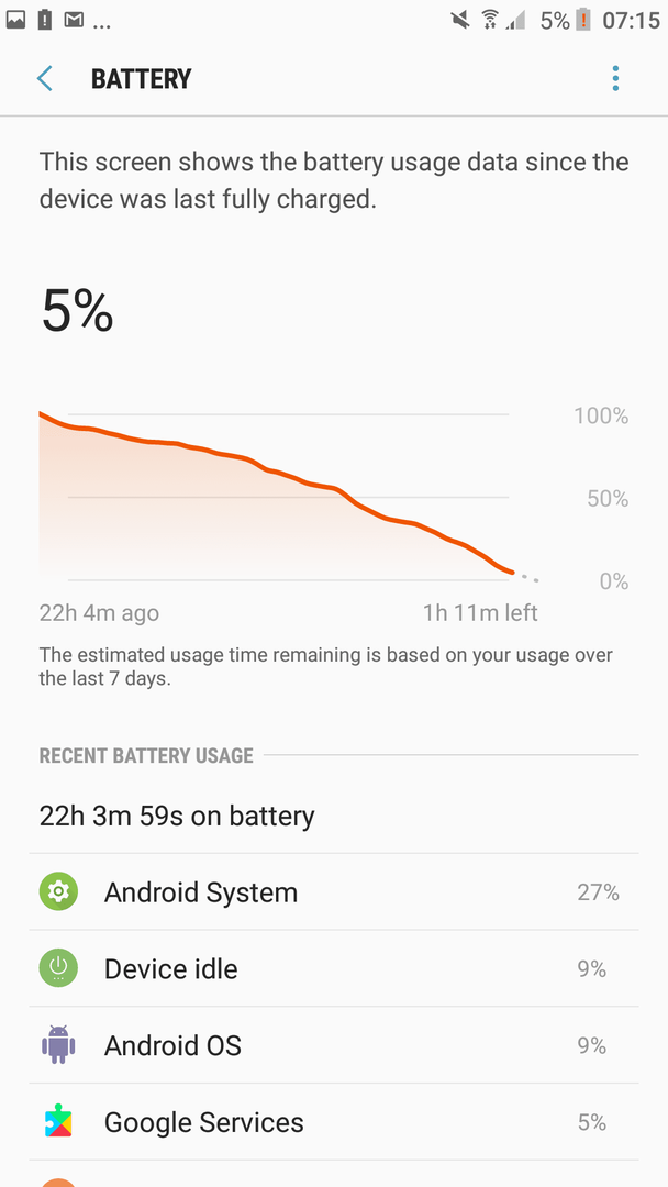

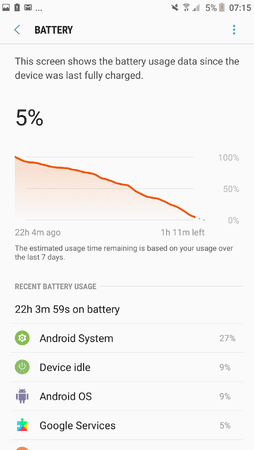

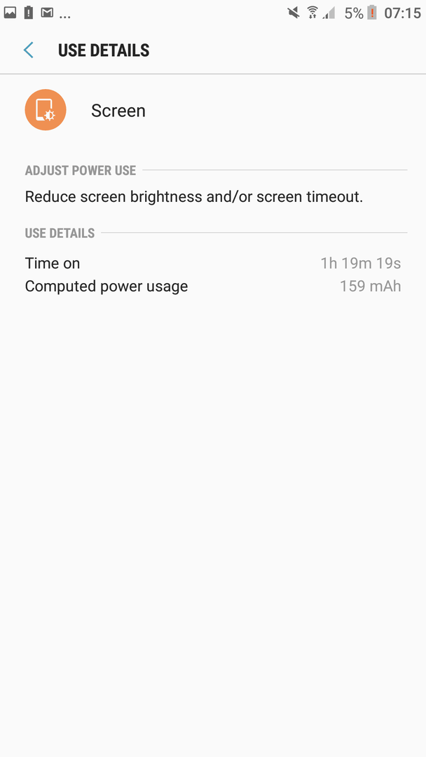

Also ich bin wieder genau da wo ich mit MM war...zum verzweifeln.
Da läuft ja mal gewaltig was schief...
Ursachen suchen würde ich mal sagen...
@mj084 War eine Clean Install und nur eine Hand voll Apps ist überhaupt installiert, drei Google-Konten synchronisiert (zwei davon nur Gmail). In meiner Wohnung ist der Handyempfang unterirdisch (habe nur im Schlafzimmer an einer Ecke genug Signal um zu telefonieren), evtl. ist auch das ein Faktor.
Oder aber Hardware-Defekt?! Werde vermutlich noch die Android 7 Final abwarten und ansonsten sehe ich außer Umtausch keine echte Lösung.
Schlechtes Mobilfunksignal ist immer eine Ursache für hohen Akkuverbrauch.
Ob in Deinem Fall die einzige? Keine Ahnung. ;)

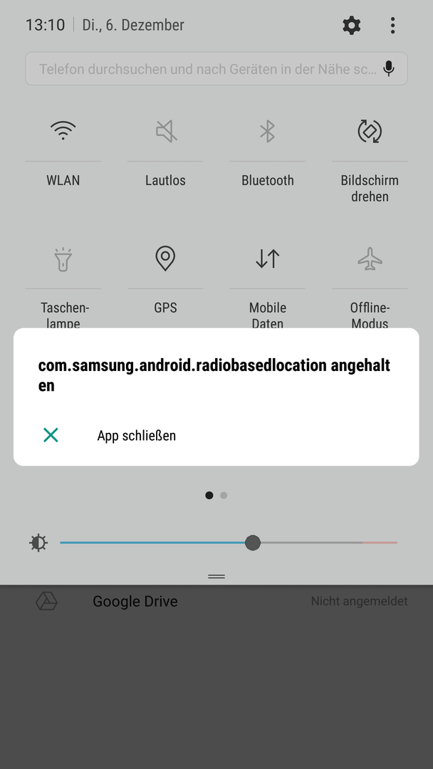

Ich bekomme seit gestern mit der aktuellen Beta 3 immer wieder diese Fehlermeldung.
Was könnte die Ursache sein?

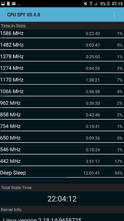

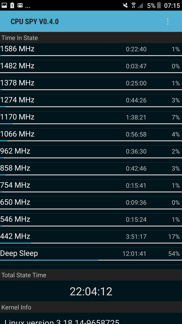

@cubeikon
Installiere mal cpu spy und guck mal ob du in deep sleep kommst mit deinem handy. Das sieht mir so aus als ob du das selbe Problem hast wie ich. Bei aktivierten wlan geht mein handy nämlich nicht in den deep sleep. Und der Akku geht ruck zuck leer,so wie bei dir .
Eine Lösung ist derzeit wlan ausschalten und nur beim laden einschalten.
Ich weiß auch nicht woran das liegt, habe schon alles probiert
Edit: laut deinem Screenshot sieht das genau so aus wie bei mir die statistik...
Reaktionen: cubeikon
@xynikoxy
Das ist ein bekannter Bug. Falls du Lust hast bei XDA schreiben mehrere das sie das haben/hatten. EIne Lösung ist mir nicht bekannt, hatte diese Meldung aber auch noch nicht

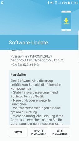

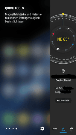

Es gibt ein neues Update Infos: New Nougat beta released for the Galaxy S7 and the Galaxy S7 edge
Die Seitenfeeds sind wieder integriert.
Die Edge Panele sind überarbeitet und teilw. neues Design
Samsung Pass integration für Biometrie (kann ja aber nur Fingerabdruck sein weil nen iris scanner gibts ja nicht :biggrin:)
Info Samsung Pass: What’s New With Nougat Part 13: Samsung Pass eliminates the need to remember passwords
Der "alle beenden button in der recent apps Ansicht ist wieder mittig unten
Und natürlich gaaaanz Wichtig: TouchWiz heißt jetzt nicht mehr TouchWiz sondern Samsung Experience!
Zu finden Unter Einstellungen --> Geräteinformation --> Softwareinfo --> Samsung Experience Version ist jetzt SE 8
