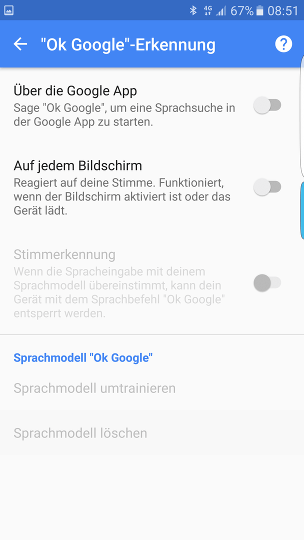

Ich habe bei der App Google, einstellungen OK google deaktiviert.
Aber leider ist es immer noch aktiv auf der oberfläche in der Google Suchleiste.
Weiss jemand Rat?
Grüsse Koubi

Also das Mikrofon Symbol bleibt immer da auch wenn Ok Google deaktiviert ist.
Er meint nicht das Mikrofon sondern direkt nebendran "sag ok google".

Bei mir half das:
GOOGLE now öffnen
Menü (3 Striche)
Einstellungen
Sprache
OK-Google Erkennung
Alles deaktivieren

@Yomogi und Albero : Das man die Sprachsuche in den Einstellungen deaktivieren kann sollte klar sein. Hier geht es darum, dass die Sprachsuche TROTZ Deaktivierung weiter läuft. Alle Regler stehen aus "aus", Sprachsuche läuft trotzdem.
