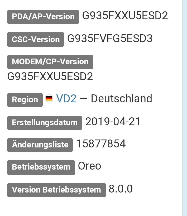

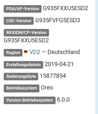

Okey, wäre auch zu schön gewesen....
Ich weiß dass das mit Vodafone Branding ist, aber das ist die einzige deutsche Firmware mit Bootloader Binary 5.
Lade diese mit Samfirm runter und flash sie via Odin, sollte klappen.
Reaktionen: s7rafi
