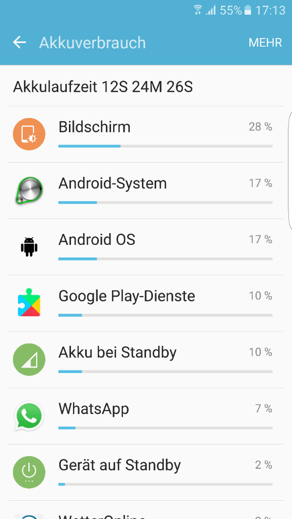

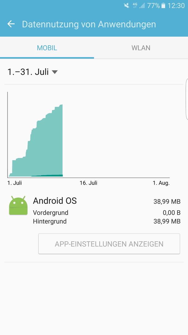

Bei mir geht's schon wieder nach oben. Komisch ist das das im WLAN fast keinen Verbrauch hat und 2 Tagen mobil gleich hoch schnellt 10 MB von heute früh ca 3 MB ab 5 Uhr
Sieht man auch am Akku Verbrauch, wo das android os an zweiter Stelle ist

Ist bei mir genau anders herum. Im WLAN locker 300MB und im Mobile sehr wenig. Danach müsste es dann ja daran liegen, welchen Apps man erlaubt über Mobile im Vorder bzw. Hintergrund, Daten zu ziehen.

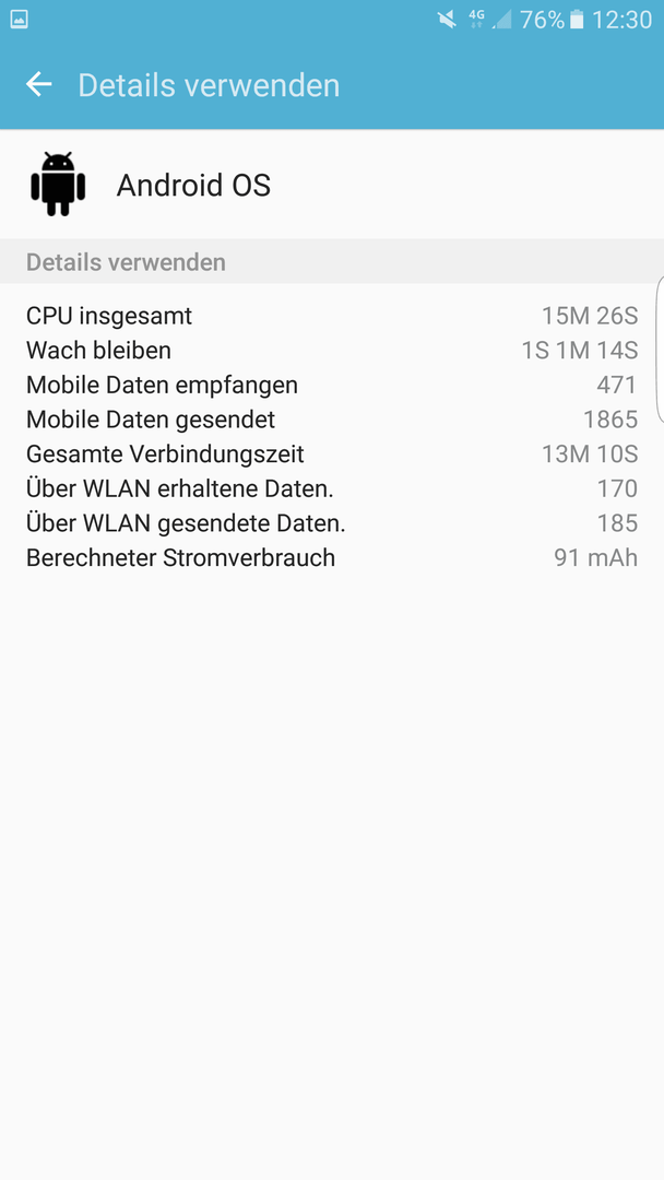

Habe f fast alle eingeschränkt ausser die die Sinn machen. Kalender, whatsapp, Wetter und Gmail. Die verbrauchen auch fast garnichts. Komisch ist, das der Großteil gesendet wurde.

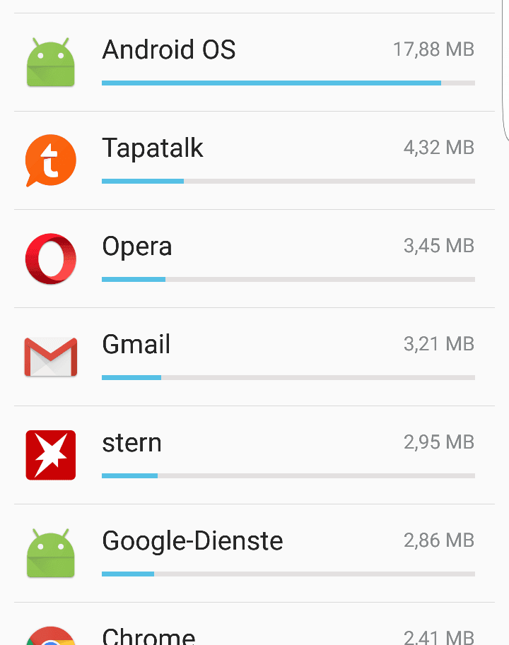

Das ist bei dir wirklich auffällig was da gesendet wird. Wäre mal interessant was das ist. Bei mir schaut die Geschichte so aus:
So kenn ich das auch noch von meinem s5. Ist schon merkwürdig. Ob man sich damit an den samsung Support wenden sollte?
