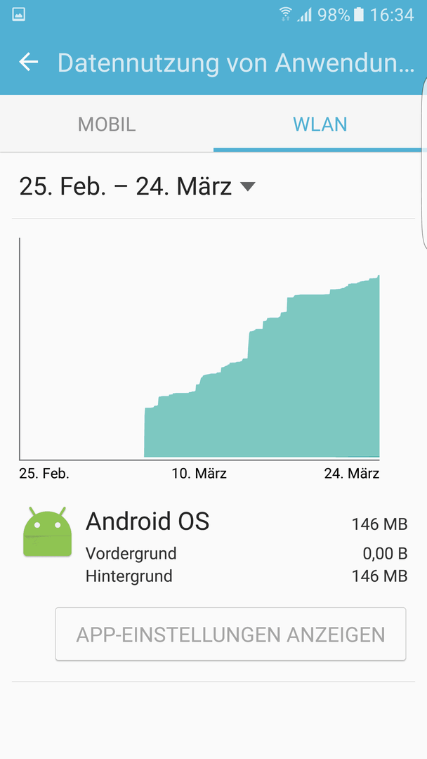

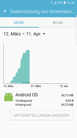

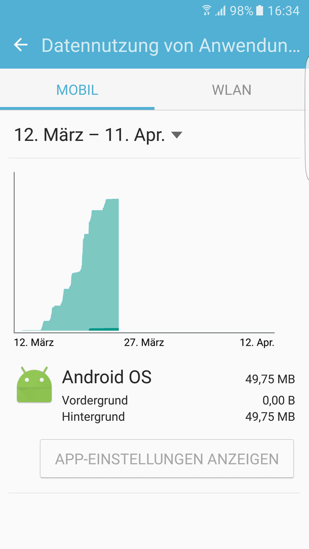

also ich habe seit ca. 2 Wochen 17MB Android -OS
mein Verbrauch Mobil und unter Wlan
Fast 50MB ist ja auch schon recht viel, aber immer noch besser als mein Verbrauch^^
