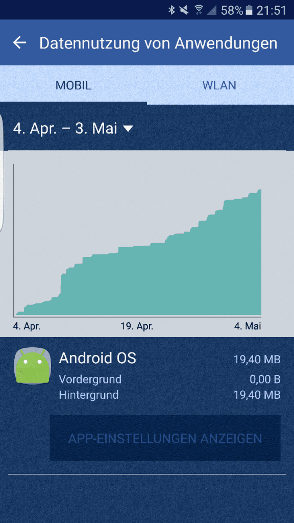

Bei mir steht bei Android OS Datenverbrauch vom 1.-30. April 34,52 MB und seit 1. Mai 5,79 MB.
@vietnam...Keine 6MB seit dem 01.05. und ich stehe mittlerweile bei 222MB im gleichen Zeitraum. Wie kann ich das beheben?! Zum K....! ;-)

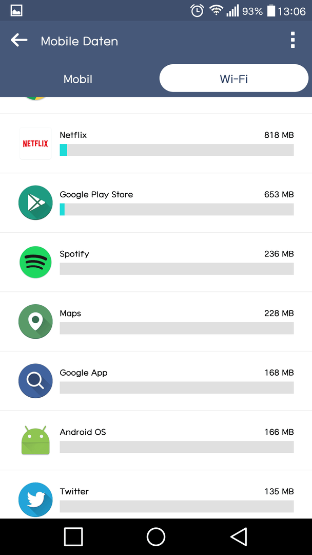

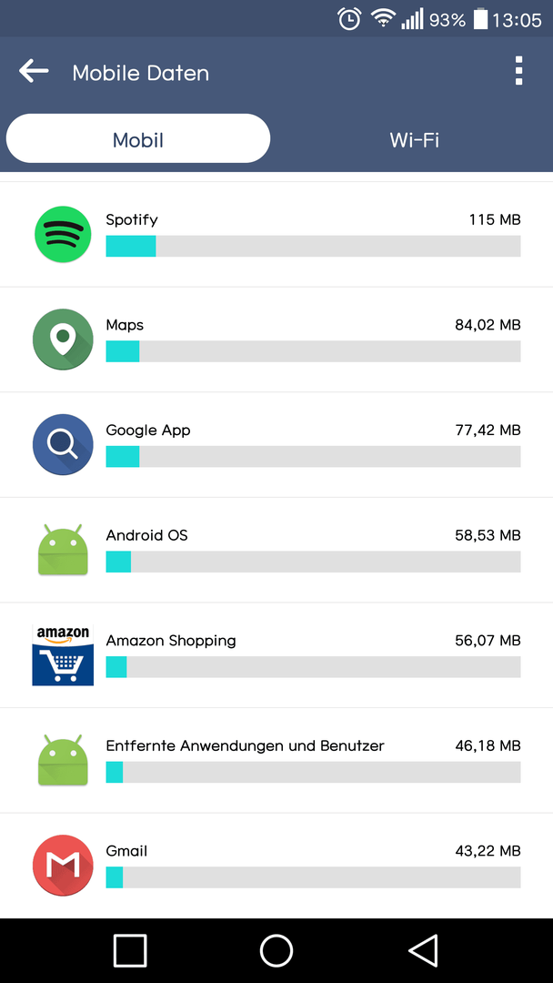

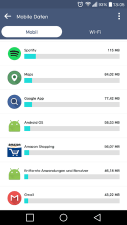

Nur so zur info: auch mein LG G3 mit Android 6.0 verbraucht nicht unbedingt wenig Daten. Auch wenn es nicht ganz so extrem ist wie bei einigen hier Screenshot_2016-05-12-13-05-34.png Screenshot_2016-05-12-13-06-07.png
