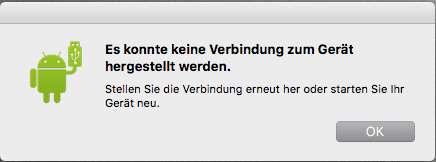

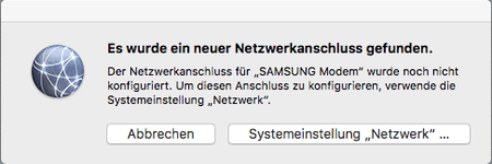

Hallo liebe Community,
nach dem Update auf Nougat 7.0 bekomme ich keine Verbindung mehr über USB-Kabel per MTP zum Mac. Unter Marshmallow hat das wunderbar funktioniert, jetzt bekomme ich eine Fehlermeldung von der Android File Transfer App und der Mac möchte eine neue Netzwerkverbindung einrichten. Zudem fragt mich mein S7 edge nicht mehr, ob ich eine Verbindung zum PC zulassen möchte. USB-Einstellung steht auf MTP, USB-Debugging ein oder aus spielt auch keine Rolle.
Hat jemand vielleicht eine Idee? Ich habe nämlich keinen Bock, jedesmal die Speicherkarte aus dem S7e zu fummeln. Da gehe ich lieber zurück auf 6.0.1

Nochmal zu meinem Apple Mac Problem: zwischenzeitlich mal an einem Windows7-PC angeschlossen, funktioniert wunderbar. Warum weigert sich nur der Mac?
