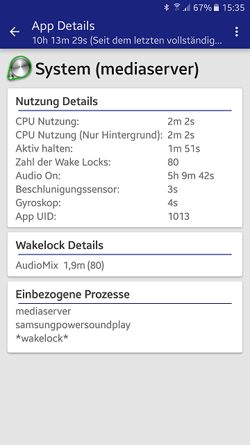

Bei mir lag es an den Benachrichtigungen. Ich habe Root und GSam drauf so konnte ich das ausfindig machen.
Sobald ich eine Nachricht bekomme geht der mediaserver hoch (Audio on). Erst wenn die Nachricht gelesen oder verworfen wurde stoppte der wakelock. Habe jetzt mal die Benachrichtigungen auf stumm gestellt und benutze Floatify für die Benachrichtigungen. Und siehe da der wakelock ist weg. Auch habe ich das Problem nach jedem Telefonat gehabt und habe da VoLte als Problem identifiziert. Habe es deaktiviert und auch keine wakelocks mehr.
[doublepost=1462252173,1462251634][/doublepost]Hier mal ein Screenshot wo man es gut erkennen kann.
Dazu sei bemerkt das ich keine Musik gehört habe oder Videos oder sonstiges.

Habe mir selbst eine Nachricht geschickt und dann in GSam durch mehrmaliges öffnen getestet ob der Audio counter weiter läuft.
Um hier mal ein Feedback zu geben:
Auf meinem S6 (MM) ist das von @Atze001 geschilderte Verhalten auch nachvollziehbar. Solange eine Benachrichtigung in der notification bar steht, die zuvor einen Ton ausgelöst hat, zählt "Audio on" weiter hoch. Entfernt man die Nachricht, hört die Zählerei auf.
Lustigerweise hört die Zählerei aber auch dann auf, wenn man die Benachrichtigungslautstärke kurz auf "0" stellt und bleibt auch aus, wenn man die Lautstärke danach wieder auf den vorherigen Wert einschaltet.
