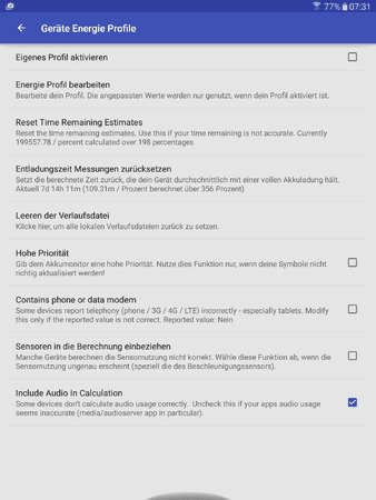

So heute kam ein GSam Update wo man das Audio in counting deaktivieren kann. Es saugt nicht den Akku leer sondern es werden falsche Werte ermittelt, war also viel Lärm um nix LoL
Wo kann man das deaktivieren?
Unter Einstellungen profile ganz unten

Das habe ich länger so am Laufen, glaube aber nicht so richtig, dass es was ändert. Da hatte ich mit dem Deaktivieren der Benachrichtigungen bessere Ergebnisse.
Ja bleibt ja immer noch das Problem nach einem Telefonat das ein Neustart gemacht werden sollte.
[doublepost=1467744168,1467744067][/doublepost]Wobei sich die Frage stellt ist es wirklich ein Problem und saugt am Akku oder nicht?
In der normalen android Akku Anzeige ist nämlich nix zu sehen.
Also bei mir ist auch keine Änderungen des Verhalten von GSam zu erkenne... Ob ich nun den Haken setze oder nicht.
