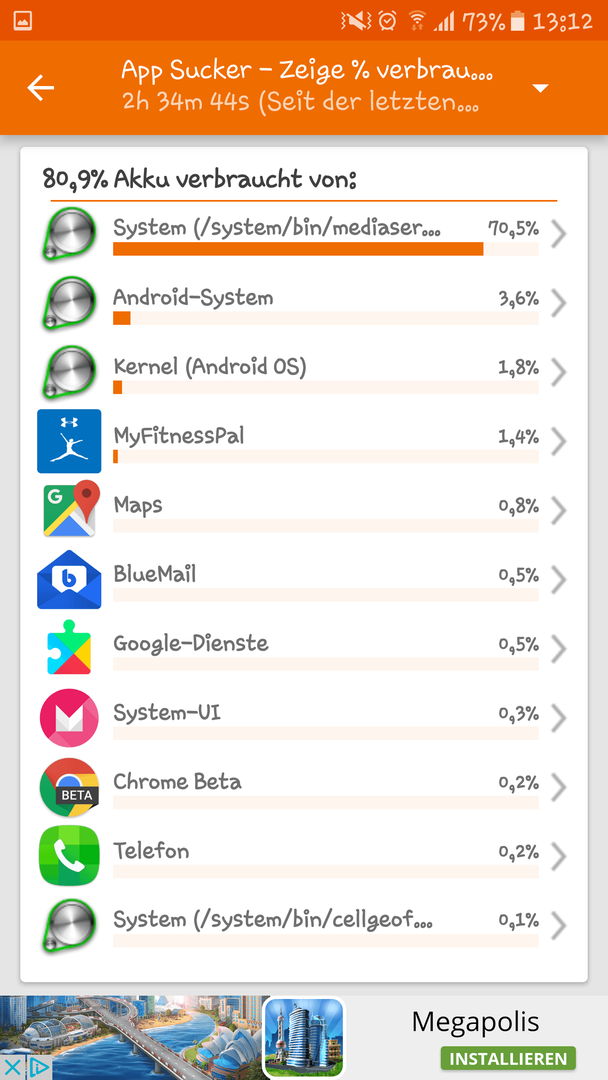

Smartphone lag jetzt nachdem aufladen 2 Stunden und 20 Minuten unbenutzt im Auto. Akku in der Zeit wieder auf 80% runter. Nach 20 Minuten Surfen bin ich jetzt schon auf 68% runter.
Das Telefon ist die ganze Zeit lautlos.
@Locutus76 das Handy muss na förmlich glühen....
Ja das tut es auch. Das laden dauert dann auch ewig. Aktuell ist wieder alles normal, nach dem letzten laden vor 70 Minuten nur 4% verbraucht.
