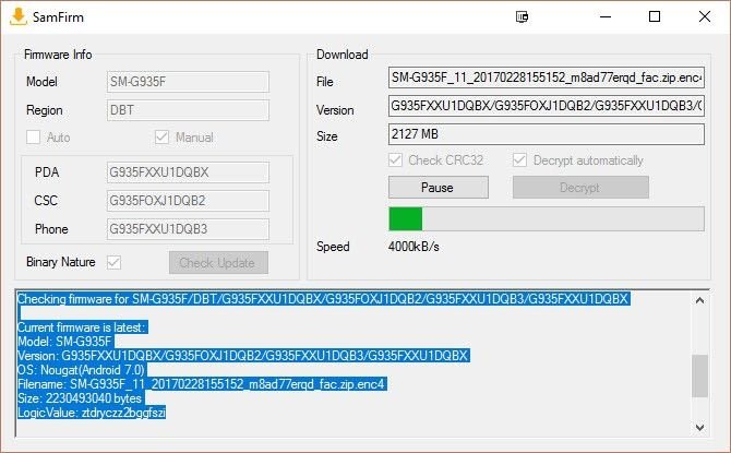

gib das mal in die manuelle Suche beim SamFirm Tool ein, damit hab ich es grade gezogen.
OTA und Smart Switch gibts bei mir auch nur "aktuelle Version" als Antwort
Habe deine Daten genommen, und in samfirm Manuell genutzt
als region DBT.
schein zu gehen. ^^
Hehen tuts auch ist halt eben ein Multi CSC. was das auf OTA für die Zukunft an Auswirkung hat weiss ich nicht,ob man dann künftig DBT oder OXJ als OTA Release hat...

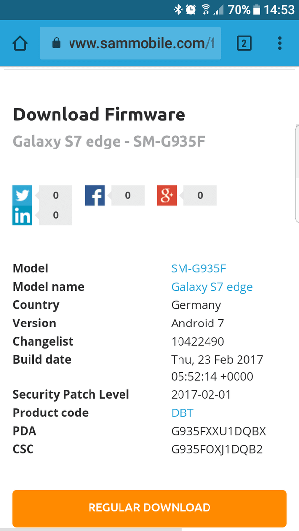

Screenshot_20170321-145357.png Habe gerade bei sammobile geschaut und diese firmeware gefunden. Weiss jemand genaueres???
Über das Samfirme Tool ist diese Version noch nicht zu laden.....

Der Fehler liegt bei Sammobile.
Laut Samsung Update Center Europe
erscheint in Kürze das März Security Patch Update. Das für Februar wird übersprungen.
Reaktionen: hagex
Was für ein Fehler? Die Version wird bereits per OTA verteilt und beinhaltet auch das security update für den Februar. Somit sind deine weiteren Infos von einem überspringen auch hinfällig.
