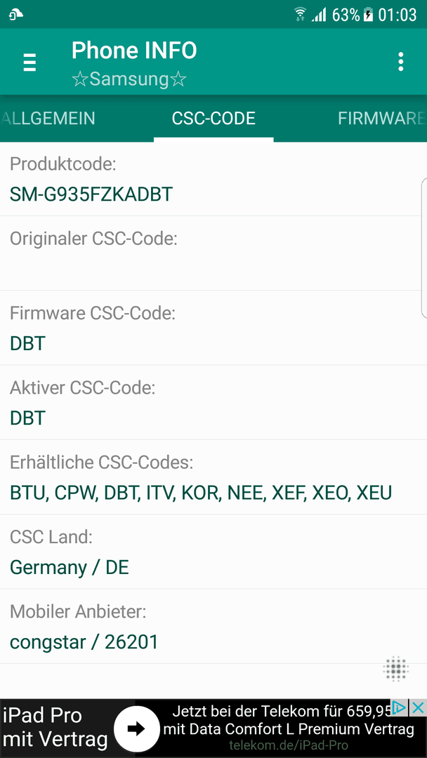

Hallo freund, nach mehrren versuch habe ich es geschaft das ich VoLTE und WLan-Call habe.
Bevor ich aber mit dem Flashen losgelegt habe, habe ich mir mit SamFirm die Aktuelle Firmvare Android 6.0 (DBT)
und den Android 7 (BTU) runter geladen und entpackt.
1. Hab mit Samsung Cloud einen kompletten Backup gemacht, weill ich keine lust habe alle apps einzel zu installiren.
2. Entwikleroption frei geschaltet und den OEM und USB-Debugging eingeschaltet.
3. Handy in den Download-Modus versetzt (Leise+Power+Home Taste) gleichzeitig drücken.
4. Mit Odin 3.12.3 Android 6 (DBT) 4-teilig mit CSC und NICHT mit HOME-CSC Flashen.
5. Nach den neu start handy eingestellt ein paar apps installiert und Entwikleroption frei geschaltet und den OEM und USB-Debugging eingeschaltet.
6. Handy in den Download-Modus versetzt (Leise+Power+Home Taste) gleichzeitig drücken.
7. Mit Odin 3.12.3 Nougat 7 (BTU) 4-teilig mit HOME-CSC und NICHT mit CSC Flashen.
8. Hab mit Samsung Cloud einen Wiedeherstellung gemacht.Siehe an alles wieder da.

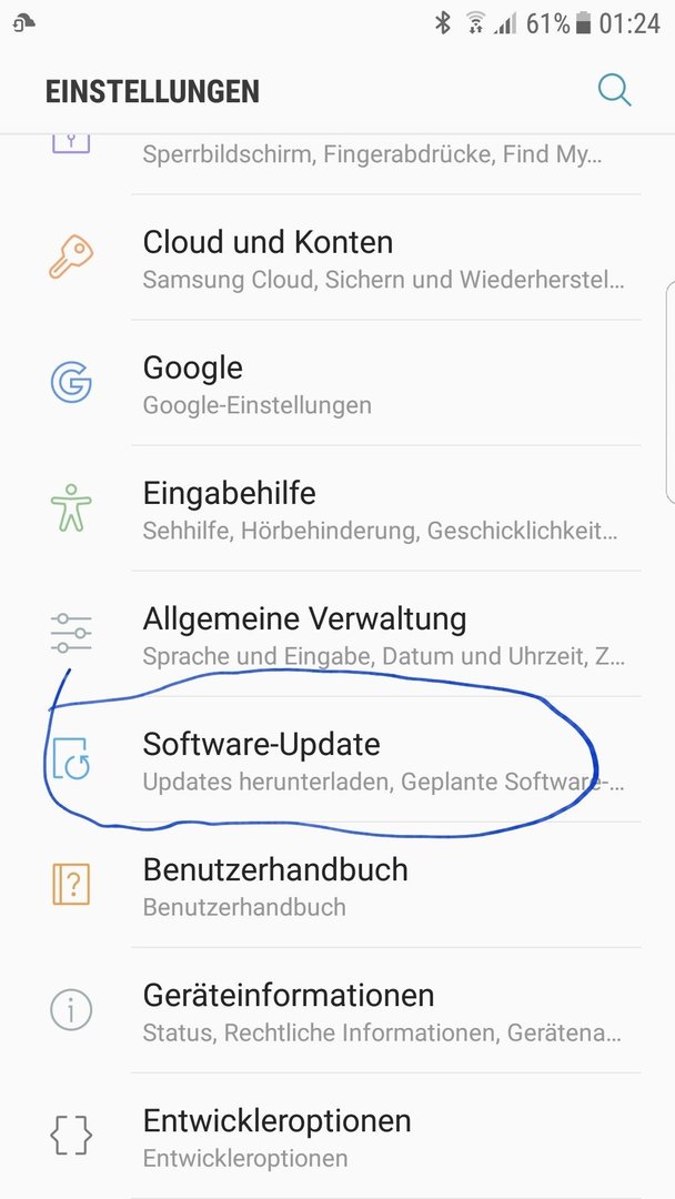

Hab mal ein paar Bilder hochgeladen, Was mich aber etwas verwirt ist das das Update-Menü ganz wo anders ist als sonst.Siehe Bild.
PS; Hatte vorher Vodafon Firmware drauf (Android 6.0 VD2)

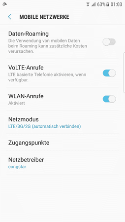

@denver01 , bei deinen Screenshots steht als Netzanbieter Congstar... Congstar hat weder Wifi Calling noch VoLTE. Du kannst also gar nicht wissen ob es funktioniert! Nur weil du das in den Optionen aktivieren kannst, heißt das nicht, dass es auch funktioniert.
Als ich die screenshots gemacht habe hatte ich die Congstar Karte drinne. Ich hab auch eine 2.Sim-Karte von Vodafon wo auch alles frei geschaltet ist. Und auch funktioniert.
Heisst also für alle.....das die Funktionen nur angezeigt werden, wenn die SIM Karte und der Anbieter es unterstützen?
Ich hab eine O2 Drillisch SIM. LTE Call wird mir angezeigt W-Lan Call den Reiter hab ich gar nicht
Wlan Call ist, denke ich gelesen zu haben, vom Branding abhängig, also von der Firmware.
Ich habe DBT drauf und Telekom Sim - Wlan Call und Volte freigeschaltet - bei mir fehlt auch der Wlan Call Reiter, Volte geht.............
Nee, das kann nicht sein. denver01 hatte ja zum Zeitpunkt des Screenshots ne Congstar-Karte drin und hat trotzdem die Funktionen angezeigt bekommen, obwohl Congstar das nicht unterstützt. Das richtig merkwürdige ist: Ich bin auch bei Congstar und mir wird auch VoLTE angezeigt, nicht jedoch Wifi-Calling. :confused2:
