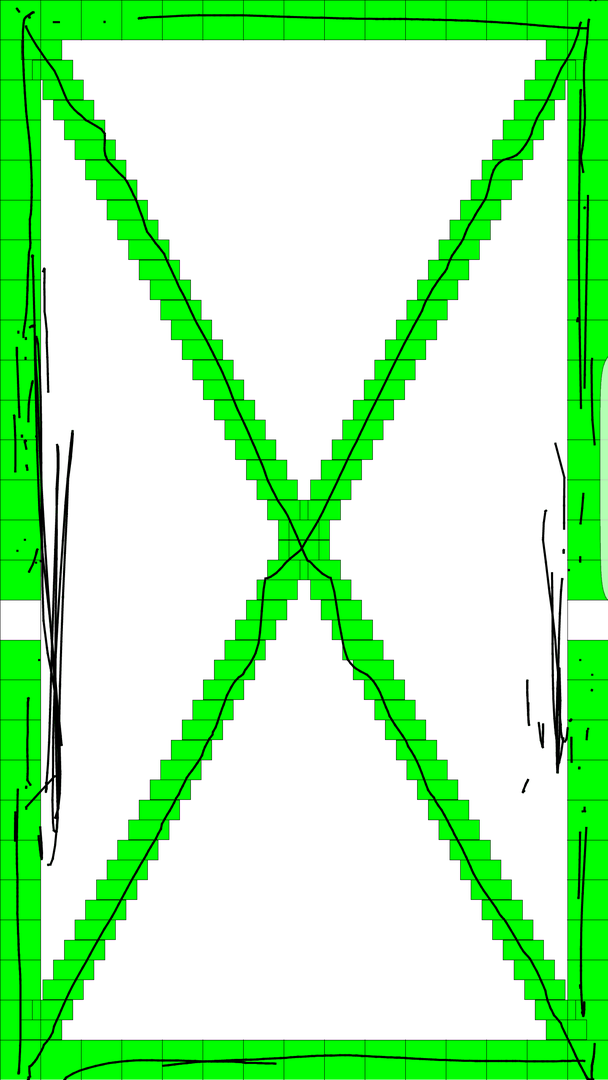

Hey Leute ich habe auch ein Problem mit dem Touchscreen. Bei mir is das hovern seit dem Update zwar weg jetzt ist der Screen aber in der Mitte nicht benutzbar die reagiert fast nix. Habe mittlerweile meine Tastatur kleiner gemacht sonst kann ich die Vorschläge drüber nicht benutzen. Weiß da jemand was? So sieht mein Touchbild aus.
Grüße

Also, auch bei mir macht das Display seit gestern Probleme...
Der ganze untere Bereich Der Tastatur (letzten zwei Reihen) geht nicht mehr zu drücke.
Das ist auf einmal passiert ohne jegliche Einwirkung.
Kein Softwareupdate,nicht runter gefallen, nichts installiert!
Mit dem Test aus *#0*# ist das auch eindeutig ersichtlich.
Hans zurück gesetzt und nochmal neu mit Odin geflasht. Keine Änderung!
Ich werd es erstmal zurück senden müssen, denn so ist eine Benutzung unmöglich!

So, die Reparaturfirma hat es trotz neuem Touchscreen und Display nicht hinbekommen.
Es wurde an Samsung gesendet und die haben es ausgetauscht... Hab leider nicht mehr Info's woran es gelegen hat!
