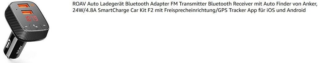

Es ist kein Radio. Es geht um dieses Gerät. Im Grunde ein UKW-Sender, der im Radio empfangen werden kann. Es wird in die Anzünder-Buchse gesteckt. Es funktioniert ähnlich wie ein Freisprecher den du dir an das Ohr hängst. Nur geht hier die Verständigung dann über das Autoradio. Als zweites kannst du auf einem USB-Stick gespeicherte MP3 im Radio abspielen. Aus dem Gerät kannst du nix rauslöschen

War es sooo schwer uns mitzuteilen as für ein Gerät du da hast?
Habe in der knappen Anlitung nichts gelesen we man das Gerät zurücksetzen kann.
Daher bleibt dir nur, das Gerät mit einem Smartphone zu koppeln was im Auto ni mit aktivem Bluetoh sein wird. Dadurch wird die alte Kopplung im Gerat gelöscht.
