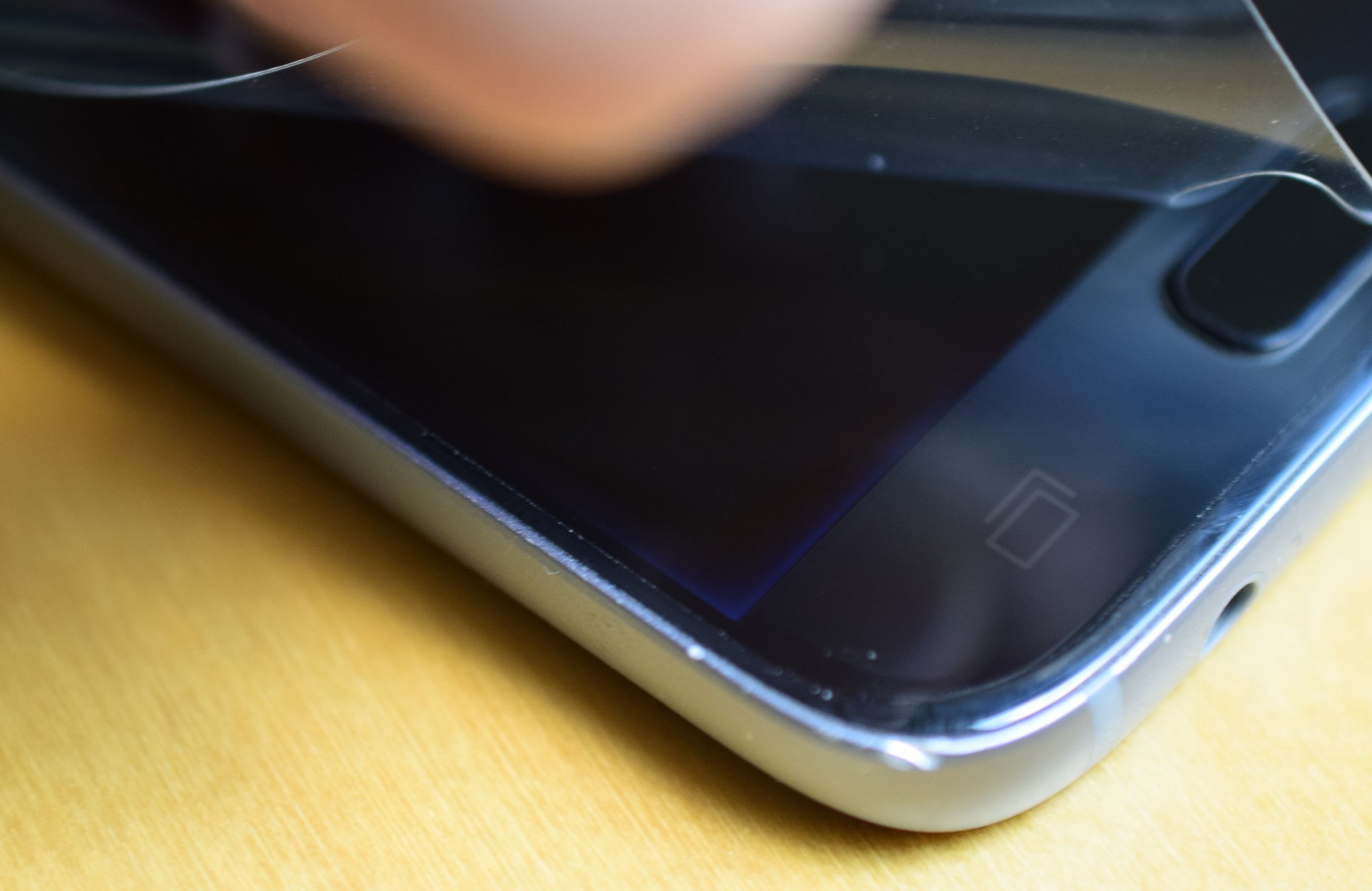

Hallo liebes Forum,
ich brauche euren Rat. Ich weiß nicht was es ist. (Bilder im Anhang) Man sieht es nur, wenn der Bildschirm ausgeschaltet oder dunkel ist. Ich kann das Handy ohne Einschränkungen benutzen. Ist mir vor ein paar Tagen aufgefallen. Vorher war es noch nicht. Könnt Ihr mir vielleicht helfen und sagen was es ist.

Kannst du einen Wasserschaden ausschliessen? Was sagt der H2O-Indikator im SIM-Schacht?

Ist der Bildschirm da komplett ausgeschaltet und das Gerät auch aus?
Wasserschaden?
@maik005
Ja der Bildschirm war aus und das Gerät auch.
Wasserschaden, ja kann sein. Also dann von Wasser fernhalten, oder?

Ok danke. Die Xe sind so violett, siehe Anhang

Also war da oben noch kein Wasser
Aber der Displayschaden ist ja auch unten.

@Motorola Liebhaber und am besten alles auf deinem Gerät sichern.
Es kann nämlich durch schleichende Korrosion jederzeit sein, dass plötzlich das Gerät teilweise oder komplett gar nicht mehr funktioniert.
Ja der Indikator oben ist noch i.O. aber wie erwähnt kann das Wasser auch von unten oder den Seiten hineingekommen sein.

Der Wasserschaden ist ja schon da und wird sich immer weiter im Gerät ausbreiten (Korrosion auf Leiterplatten ist wie Krebs, er frisst sich weiter)
Es kann also sein das in den nächsten Stunden, Tagen oder Wochen Fehler unterschiedlichster Art auftreten.
Bei einem Wasserschaden unten können das sein:
Ladeprobleme bis zum Ladeausfall, Ausfall der Softtouchkeys, Ausfall des unteren Micro's und/oder Lautsprechers
Kurzschlüsse beim Laden bis zum Schmoren, keine Geräteerkennung am PC,...

Kann man es vielleicht noch mit Trocknen (Reis) versuchen damit die Feuchtigkeit herausgeht oder ist es damit schon zu spät?
@Motorola Liebhaber
das ist selbst nach wenigen Minuten/Stunden schon zu spät.
Vor allem bei einem so verschlossenen Gerät.
Bei dir hilft nur ein anderes Gerät.
Alternative wäre mindestens der Tausch von den Platinen, Akku, Display, ....
Also wahrscheinlich müsste alles im Gerät getauscht werden..
Dazu müsste es aber geöffnet werden, damit ein Fachmann das ausmaß des Wasserschadens beurteilt werden kann.
