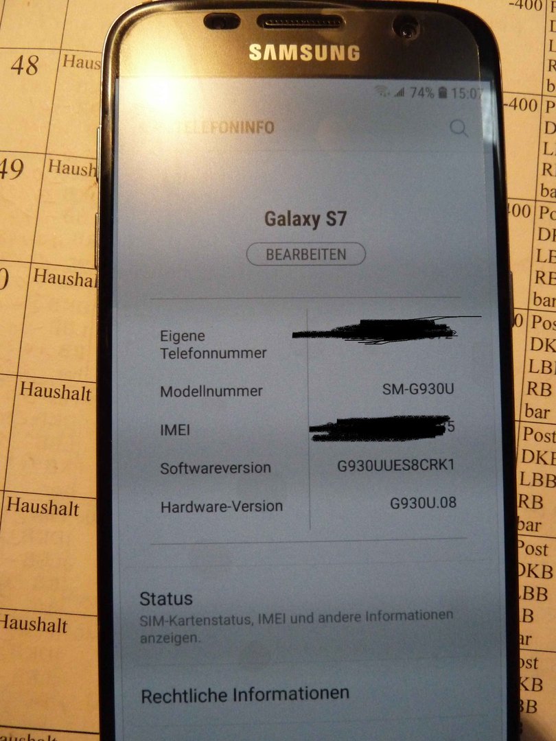

Gib mal bei der Telefontastatur *#1234# ein und poste den Screen hier.
Sorry, bin mit dem Ding nicht so vertraut, muss das abtippen:
AP: G930UUES8CRK1
CP: G930UUES8CRK1
CSC: das gleiche

Einstellungen - Telefoninfo - Softwareinformationen
zeig davon mal einen Screenshot.
CSC: G930UUES8CRK1
doch :-|
äh, wie mache ich Screenshot?

Ah, so gehts auch:
Und das:
Außerdem hast du kein EU Gerät.
Sondern ein Snapdragon Modell.
was heisst das? Mist, völliger Mist ? gleich in die Tonne? Der Snapdragon ist der nur nicht EU-Geräten? Und ist der Besser oder schlechter? Sorry.
Gerhard

Außerdem solltest du dort auf Softwareinformationen tippen
zu 98% ist das Gerät gebraucht, mindestens das Mainboard.
Updates wirst du wohl auch keine erhalten, die Firmware ist ja schon älter.
