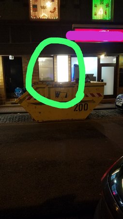

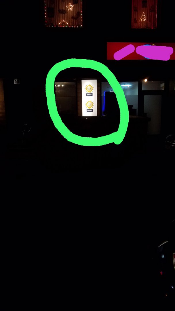

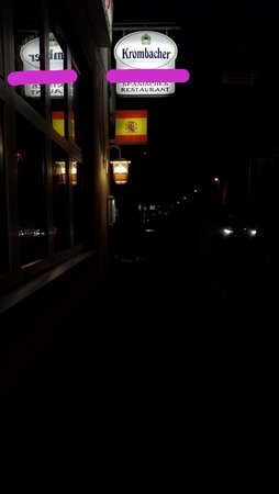

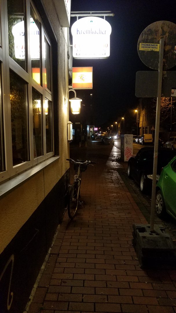

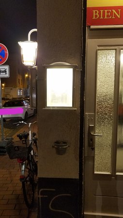

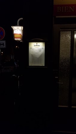

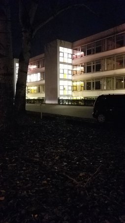

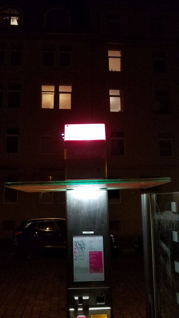

hier kommen fotos
5 fotoobjekte
1 x mit automatik. (Ist überbelichtet)

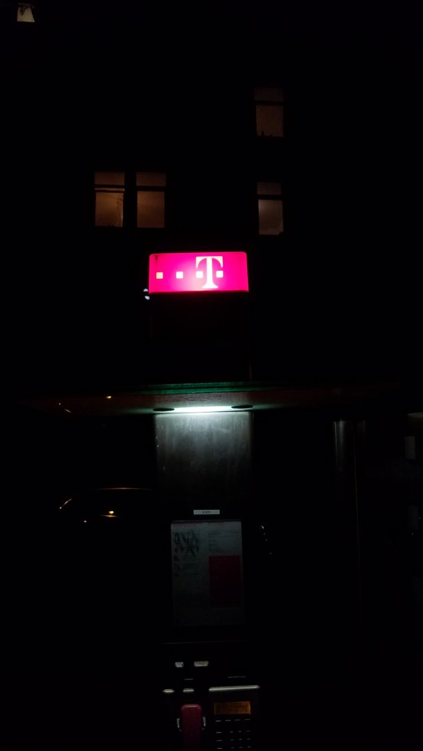

und
1 x mit:
zuerst den fokus auf das hellste objekt gesetzt und gleichzeitig den helligkeitsregler auf NULL gesetzt. 20191210_173745 krombacher 1.jpg

@samsung88
wir reden hier vom Galaxy S7.
Ich weiß nicht was du erwartet hast, aber in den Situationen ist das 100% normal und in Ordnung.
Was du willst schafft selbst ein aktuelles Smartphone kaum (wenn überhaupt)
Dafür braucht es einen enorm großen Dynamikbereich, das kann das S7 nicht.

Wenn ich mir die Fotos anschaue, muss ich auch sagen: was erwartest Du bei so nem kleinen Löchlein (Objektiv), durch welches bei Dunkelheit kaum Licht hindurch passt.
Mach mal bitte ein paar Fotos bei Tageslicht im Freien und dann können wir nochmal schauen, was da überbelichtet ist.

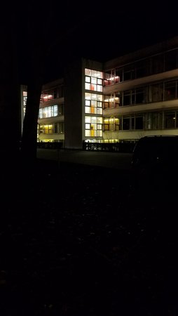

Ich muss zugeben das ich bei den Fotos ebenfalls nix unnormales feststellen kann. Auch muss man bedenken das dass S7 bald 4 Jahre alt wird.
Selbst mein S10+ macht in der Nacht bei starken Helligkeitskontrasten nicht großartig bessere Bilder. (Im Automatikmodus)
Beispielsweise stehst du bei dem Bürogebäude (?) fast absolut im Dunkeln und visierst die bedeutend helleren Leuchtflächen an.
Das schafft die Smartphonekamera mit ihrer kleinen Blende kaum. (Stecknadelkopf)
Mit einer vollwertigen Spiegelreflexkamera würde das natürlich ganz anders aussehen. (2-Euromünze)
Reaktionen: mausbock

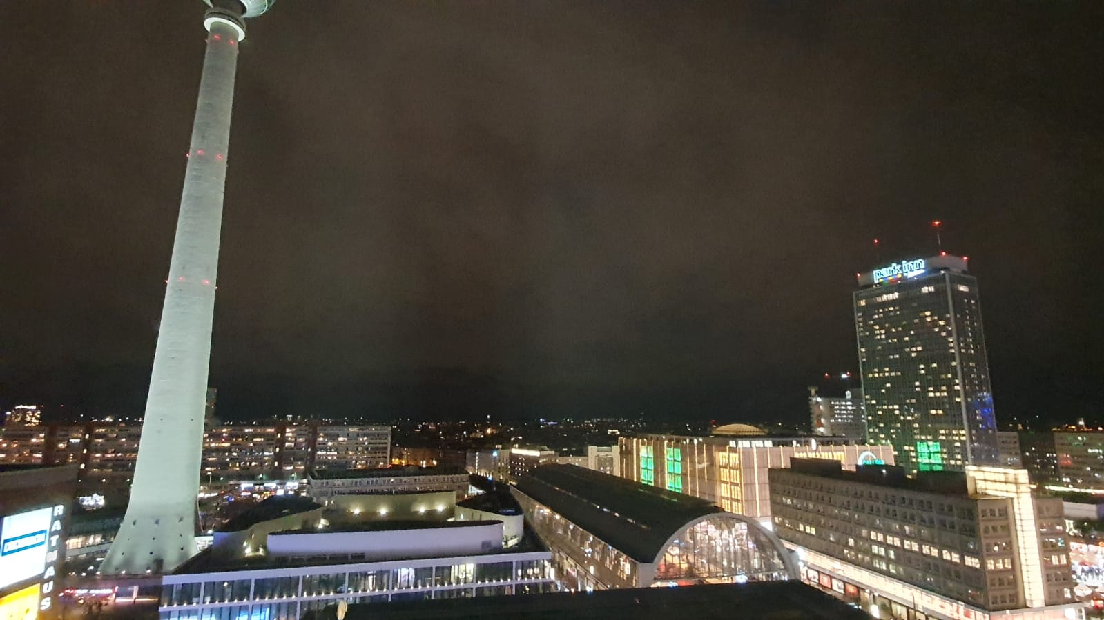

Hier ein paar Nachtbilder mit dem S10+
Man beachte auch deinen erwähnten "Heiligenschein" bei weißem Licht:
Reaktionen: Orangehase07, GigaTom und maik005
