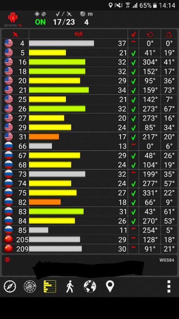

Kann ich so nicht bestätigen, S7 direkt neben Laptop liegend im Wohnzimmer...
Welches Programm ist das? Und wohnst du in einem Wohnhaus? Oder direkt unterm Dach o.ä.?
Bearbeitet von: SunSide - Grund: Direktzitate bitte vermeiden - SunSide
