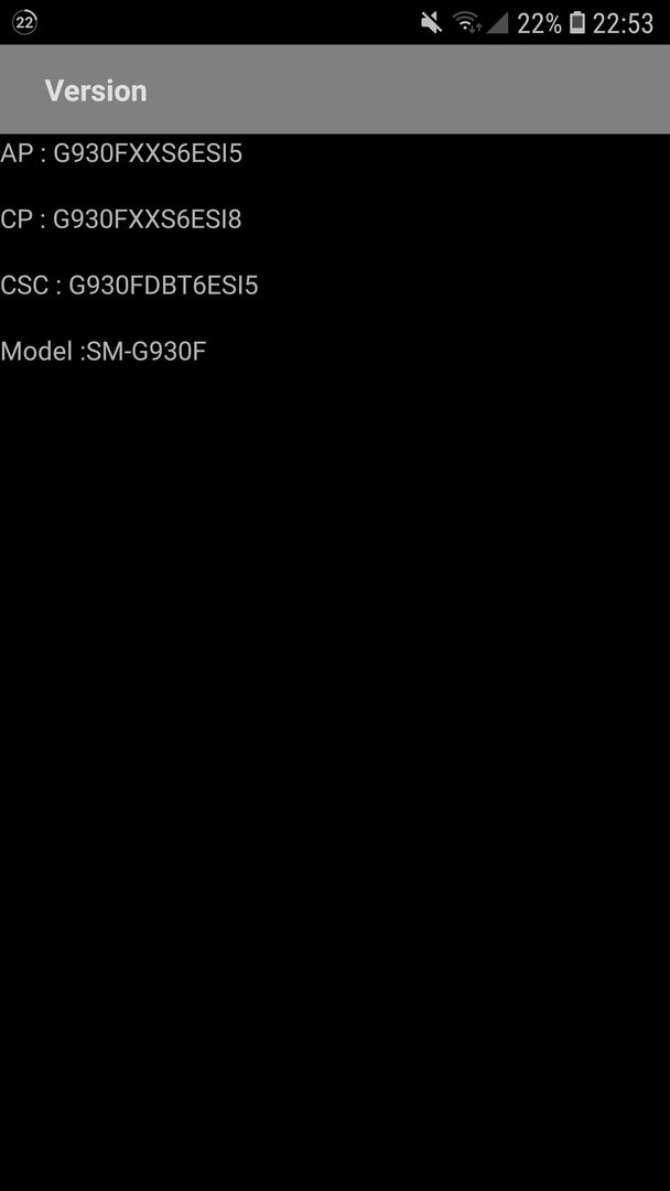

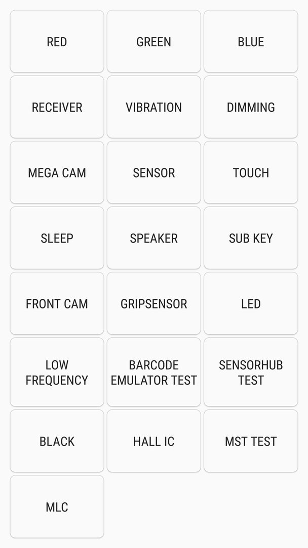

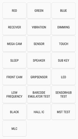

Geb mal beim Tastenfeld des Telefons *#0*# ein und poste davon hier einen Screenshot ;)
Reaktionen: Mandibula und GigaTom
@Cloud
Reaktionen: Cloud
Aahhh sorryyyy!!!
Ich meinte *#1234# ;)
Reaktionen: maik005
@Cloud
Reaktionen: Cloud
Danke! Wollte nur sicher gehen dass es ein echtes deutsches S7 ist ;)
