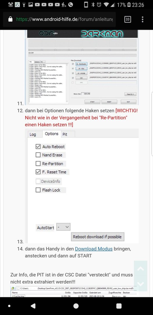

Das hast beachtet?
@maik005 Ja, habe alle möglichen Versionen getestet 3.13.1 - 3.12.3 - 3.0.7
Auf die Auswahl habe ich natürlich beachtet.. es klappt dennoch nicht.
