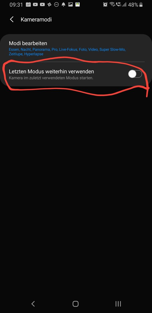

Bist du sicher?
Dann würde das Video ja nur die Kameraaufnahme ohne ein Overlay zeigen.
Ich vermute, dass das S7 diese Funktion nicht hat?
Die Funktion finde ich in meinen Einstellungen zur Kamera App jedenfalls nicht.
