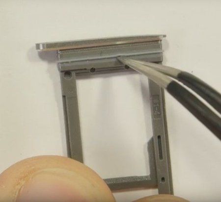

Der Simkarten-Schlitten hat eine kleine Gummidichtung!
Schau Dir die doch mal an. Eventuell hakt es da etwas...
Danke. Aber wo soll die sitzen? Wenn die am Ende des Schlittens sitzen sollte, sitzt sie da nicht mehr ;(
Die sitzt normalerweise ganz außen, schau mal hier bei Minute 2:28
Danke. Siehe Foto, den meinst Du, richtig? Ist alles bei mir vorhanden und sitzt auch gerade, daran mag es wohl nicht liegen ;(

Genau, daran hatte ich gedacht weil Du ja auch schriebst das es irgendwie leicht federt. Ich dachte das vielleicht der Gummi nicht richtig "reinflutscht" (Jaaa...hört sich irgendwie komisch an) ;-)

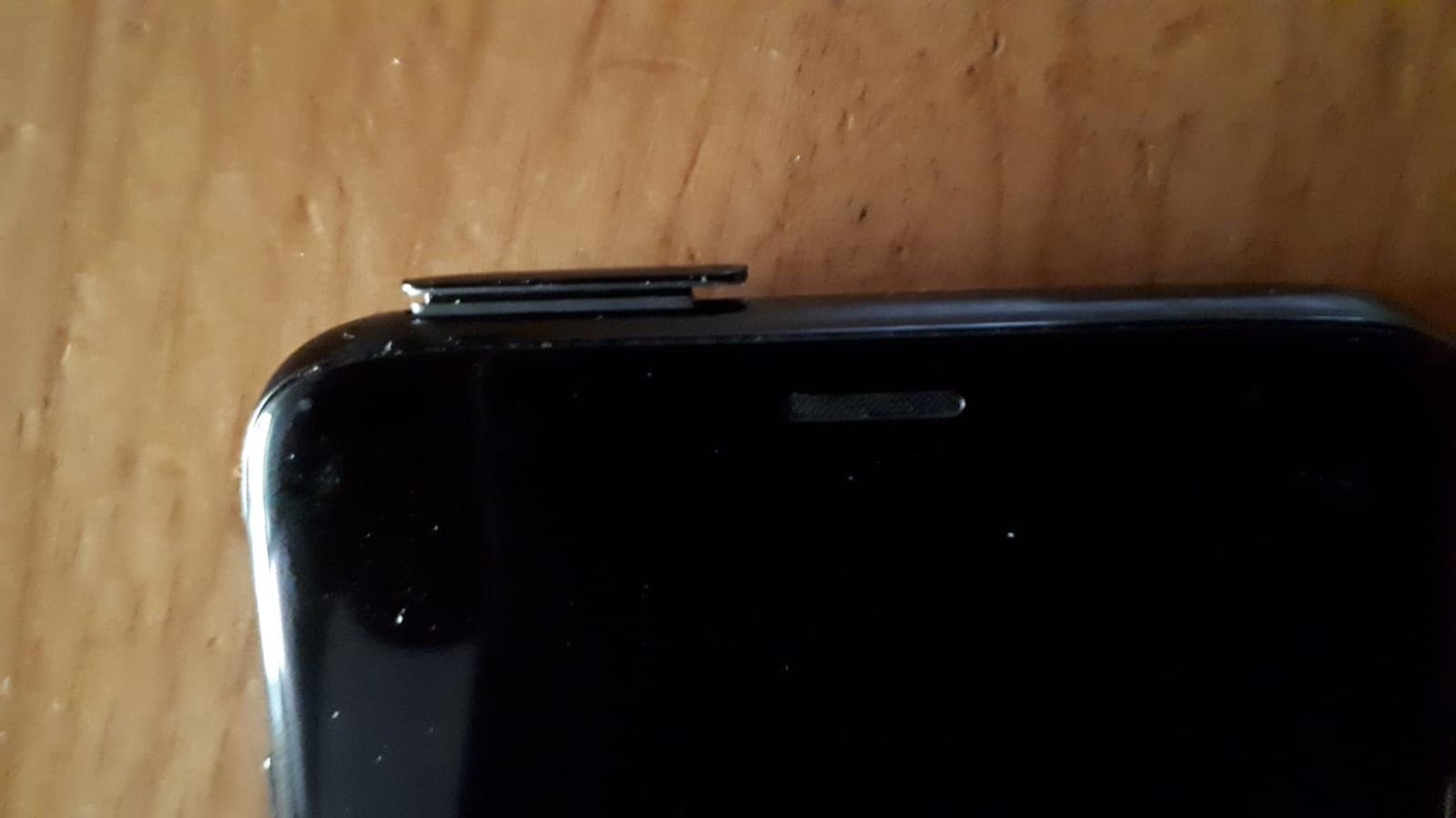

IMG-20190615-WA0010.jpg Gleiche Problem hab ich auch gerade. Aber der Kartenslot geht noch nicht mal ohne beide Karten ganz rein.
Ich hab es wohl rausgefunden. Es liegt an den Teil, wo die Karten drauf liegen. Denn das gleiche Teil, aus einem A5 passt. Ich auch die gleiche Größe. Nur ist beim A5 nur die SD Karte drin. Die Sim nicht.
