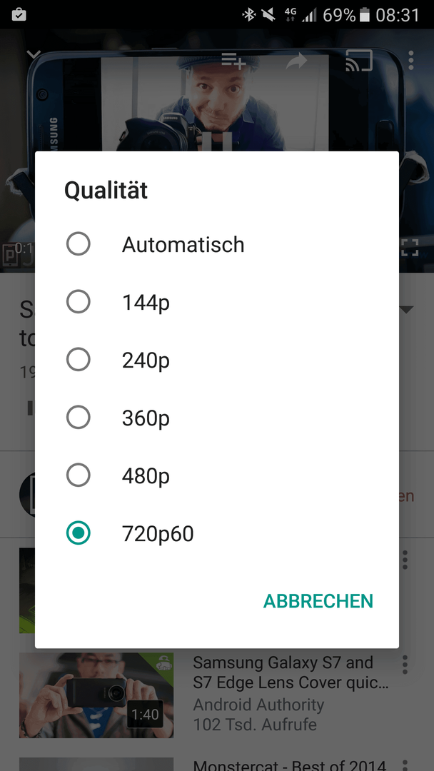

Hallo nochmal :), kann jemand überprüfen ob ihr auch nur in 720p schauen könnt? mit meinem s6 edge war auch 1080p und 1440p zur auswahl!
ok 1440p selbst geht aber nichts über 720p 60fps!, um es genauer zu erklären 1080p 60fps z.B gibt es nicht zur auswahl
Halt was angeboten wird.
warte ich schick einen Screenshot, 1080p 60 und 1440p60 nicht verfügbar bei s7 bei s6 schon

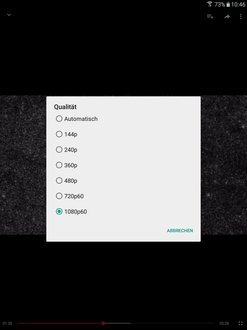

Bei mir gehts in der YTApp
Reaktionen: beleboe
offen? österreich oder Deutschland?
Offen,Österreich, Galaxy Tab S2,lollipop :blushing:
