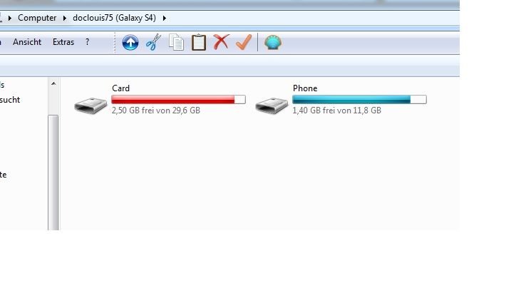

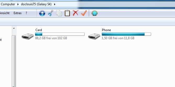

- Auf dem einen (habe mein altes S4 angehängt) sieht man "Phone" und "Card". Letzteres wäre die ext. SD-Karte im Händi. Auf diese hat dann auch iSyncr Zugriff.

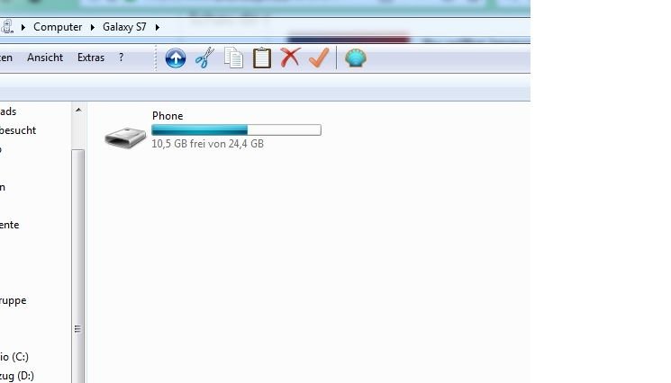

- Auf dem anderen sieht man eben nur "Phone", obwohl a) eine SD-Karte im S7 steckt, diese durch das Händi auch erkannt und verwendet, bloß halt nicht nicht den Weg durch das USB-Kabel in den PC.

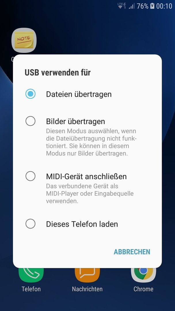

- Das dritte Bild zeigt die USB-Einstellung im Händi. Wie gesagt habe ich auch alle anderen Einstellungen durchprobiert, jeweils ohne Erfolg.

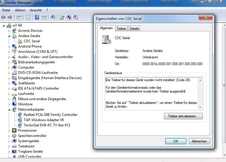

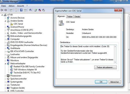

@alle: Ich habe mal im Windows Gerätemanager nachgeschaut. Dort fand ich einen fehlerhaften Treiber für "CDC" (siehe Bild). Komisch, denn die aktuellen Samsungtreiber sind installiert und vor drei Tagen hat ja alles vor dem Werkseinstellungenreset noch problemlos funktioniert. Eine Neuinstallation der Samsungtreiber brachte nichts, aber den CDC-Treiber konnte ich nach Googlesuche auch von Hand installieren. Hat aber dennoch nichts gebracht bezüglich der Anzeige der SD-Karte im Händi.

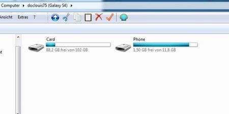

Ich habe jetzt mal was ausprobiert: Lege ich die SD-Karte aus dem S7 in mein altes S4, so wird die Karte einwandfrei angezeigt (siehe Bild). Lege ich eine andere (nicht partitionierte) SD-Karte in das S7, wird diese ebenfalls in Windows angezeigt. Eine weitere (diesmal ebenfalls partionierte) SD-Karte wird im S7 unter Windows nicht angezeigt. Ich gehe daher mal davon aus, daß Android 8.0.0 ein Problem damit hat, eine partintionierte SD-Karte über Windows anzuzeigen.
