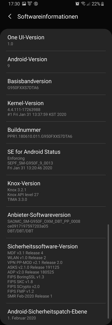

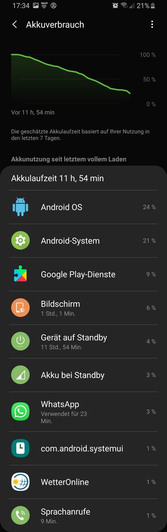

Ich habe ein Akku-Problem bei meinem S8 seit dem letzten Update vor 2 Wochen. Der Akku hält bei normaler Benutzung nur noch 2/3 vom Tag wobei er vorm Update immer noch einen Rest von 30-50% am Abend hatte.
Ich weiß allmälig nicht mehr was noch geht. Im Akkuverbrauch steht das
"Android OS" und das "Android-System" mit hohem Anteil drin. Weiß aber nicht ob es vorher auch schon so war.
Letzten Samstag habe ich das Handy einmal zurückgesetzt aber leider ohne erwünschten Erfolg. Ich sende mal 2 Bilder mit evtl. kann mir jemand helfen.
Danke schonmal im Vorfeld 😢

11h 54min. Standby bei 11h 54min. Akku-Nutzung und AndroidOS ganz oben. Da hält irgend etwas dein Smartphone wach. Mal zurücksetzen und keine Apps installieren und dann mal 1-2 Tage beobachten. Ansonsten ein Rollback auf die letzte funktionierende Version vor dem Update aufspielen.
Reaktionen: Mabo-0815
Falls dein Handy gerootet ist kann ich die APP GSam Battery Monitor Widget empfehlen, die zeigt dir genau an welche Apps eine Wakelock verursachen.
