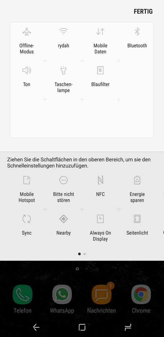

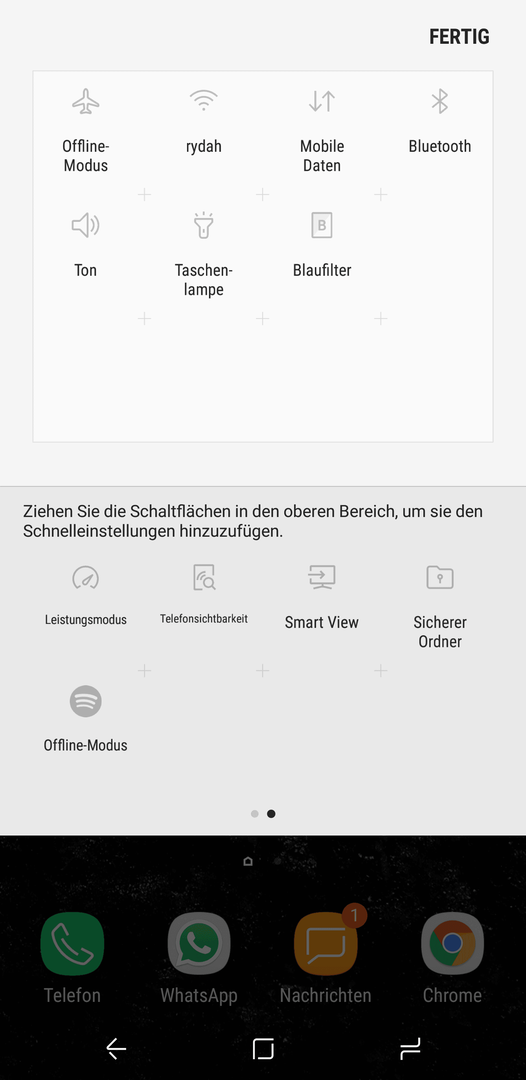

Geht leider nicht, wie gesagt scheint der Button dafür bei mir zu fehlen, siehe Screenshot. Bleibt wohl nur noch zurücksetzen oder downgraden, oder? :/

Hast schon recht, der Button fehlt beim S8 tatsächlich!?
Lol. Der Button fehlt beim s8 nicht. Aber bei dir in deinem Fall scheint er verschwunden zu sein. Meiner ist da!!!
Bearbeitet von: bandit1976 - Grund: Bild gespoilert, bandit1976
Bei mir ist er auch vorhanden.
Klar ist da! Habe mich von der Optik leiten lassen denn deaktiviert sieht er anders aus........;-))

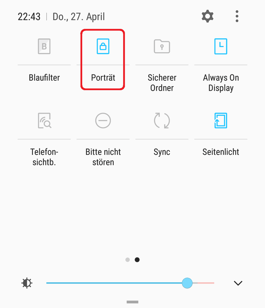

das sich das Display nicht automatisch dreht war bei mir auch, habe dann bissel gesucht und auch was gefunden.
Die Statusleiste (oben) mit zwei Finger nach unten ziehen. Dann findet man ein Symbol mit dem Namen Porträt
das anklicken und es wechselt in das Drehsymbol - siehe Bilder.
