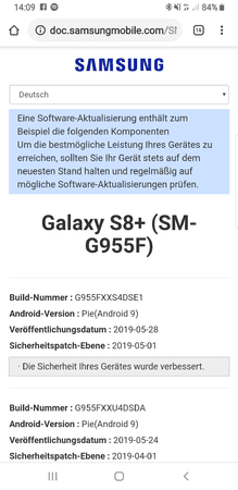

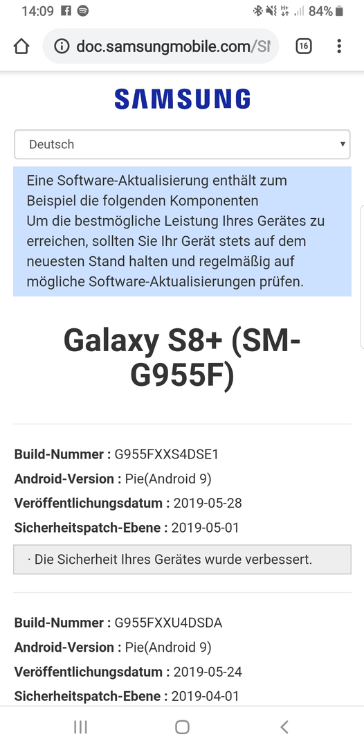

@cad ... ich habe ja stark den Verdacht, dass dieses eigenartige Verhalten erst seit dem Update am 28.5. aktiv wurde. Erst seit dem verlängerten Wochenende macht das Ding so irre Sachen.
Sollte also die Build Nummer G955FXXS4DSE1 sein... :1f615:
Bearbeitet von: HCD - Grund: Bild in den Anhang, mfg HCD
@zorniki Wäre schon ein übler Bug - und viele würden sich beschweren. Von daher sehe ich keinen direkten Zusammenhang. Evtl. hat eine App aber seit dem Update Probleme...
