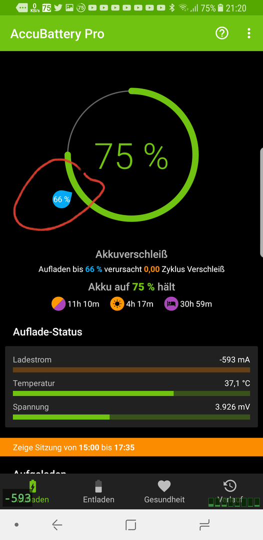

@JensH
I'm aufladen Tab.
Diese blase am großen grünen Kreis.
Die kannst ganz nach rechts verschieben und die Benachrichtigungen sind aus.

@maik005
Ok, dann war die Benachrichtigung aus. Habe sie aber jetzt auch in den Einstellungen ausgeschaltet und die Bitte nicht stören Zeit angepasst. Mal schauen ob es was bringt.
