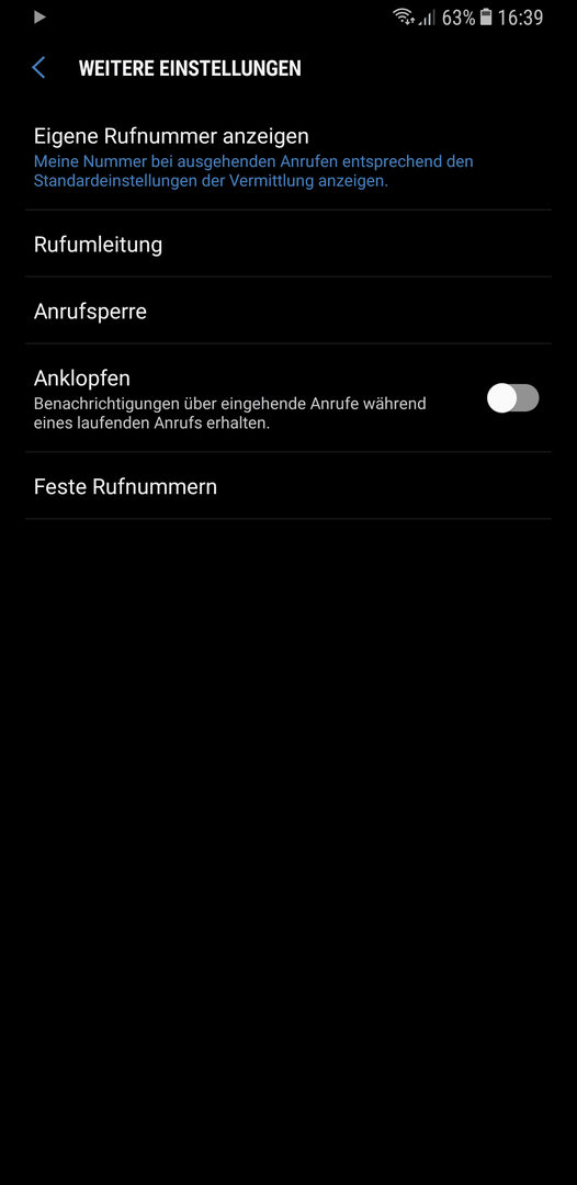

Hey,
ich habe ein ähnliches Problem. Da ich sehr viel telefoniere(Beruflich bedingt), ist mir seit letzter Woche aufgefallen, das die Anklopffunktion nicht funktioniert. Der Anrufer bekommt immer ein Besetztzeichen.
Selbst in den Einstellungen kann ich den Button nicht drücken... Er zeigt auch kein Fehler an.
Hat jemand das selbe Problem?

Ne das sind alles die selben Verträge/ Tarife. Ist so eine Art Flottenvertrag mit der Telekom.
Also der Button ist nicht ausgegraut. Man kann ihn drücken aber er springt danach wieder zurück.

Schon mal versucht, das Anklopfen mit *43# zu aktivieren? Soll zumindest bei Vodafone und Telekom funktionieren.
Reaktionen: flori159
Einstellungen> allgemeine Verwaltung> Netzwerkeinstellungen zurücksetzen
Top!!!! Das hat funktioniert. Danke
Netzwerkeinstellung zurücksetzen, hatte nicht funktioniert.
