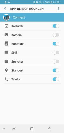

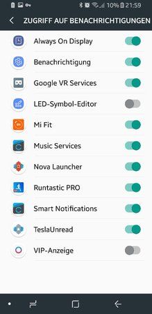

Habe das S8 mit einer Forerunner 230 in Gebrauch, mir werden Namen bei eingehenden Telefonaten angezeigt, Whatsapp Email und Co. Ebenfalls. Liegt vllt. An der Uhr, da sie ja noch relativ neu ist? Die App scheint jedenfalls alles senden zu können.
Hab in den Einstellungen Music Services und Smart Notifications aktiviert (Zugriff auf Benachrichtigungen)
Bei den App Berechtigungen habe ich die Kontakte auch angehakt, dort schonmal geschaut?

Hallo Bluelights,
Vielen Dank für den Tipp mit den App Berechtigungen, dort hatte ich seit der Installation der App nicht mehr nachgesehen. Da war alles Mögliche aktiviert nur nicht die Kontakte.
Sei es drum, Schalter bei Kontakte umgelegt, Testanruf bekommen und der Anrufername wird auf der Uhr angezeigt.
Top! Besten Dank noch einmal. Manchmal steht man da wie der Ochs vor dem Berg.
