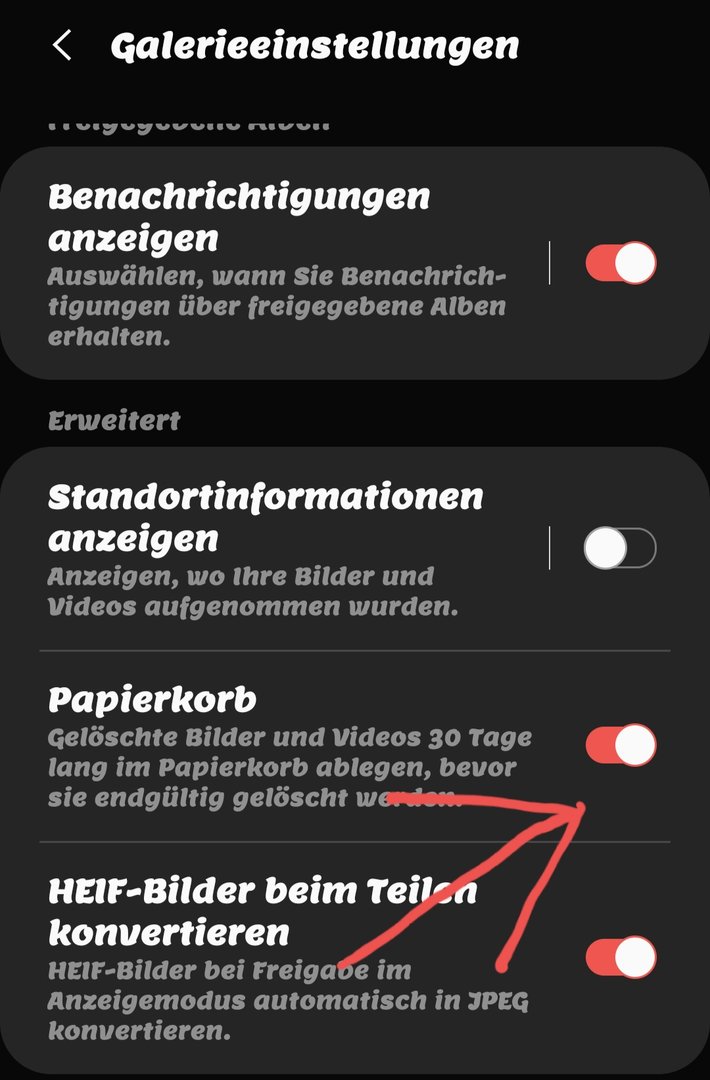

Papierkorb hatte sie auch nicht aktiv?
nein, ich wusste aber ehrlich gesagt auch nicht das es den mittlerweile gibt. Hab das s8+ und eben erst gesehen das man den aktivieren kann :/. Naja seis drum, blöd gelaufen. Mehr geärgert hätte mich noch wenn ich jetzt gerootet hätte und das völlig umsonst gewesen wäre wegen der Verschlüsselung von der Data Partition.
Hat sie die Ordner in der Galerie oder in eigene Dateien gelöscht?
Es gibt in der Galerie auch einen Papierkorb. Ist der vielleicht aktiv?
