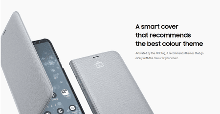

Auch das LED Cover hat einen NFC Chip (siehe Screenshot). So erkennt das S8, dass es angelegt ist und die zusätzlichen Menüeinstellungen werden eingeblendet und Themes werden je nach Cover Farbe eingefärbt.
Auch das Alcantara Cover hat einen NFC Chip verbaut.
Quelle LED Cover:LED View Cover for Galaxy S8 Black | Samsung UK
