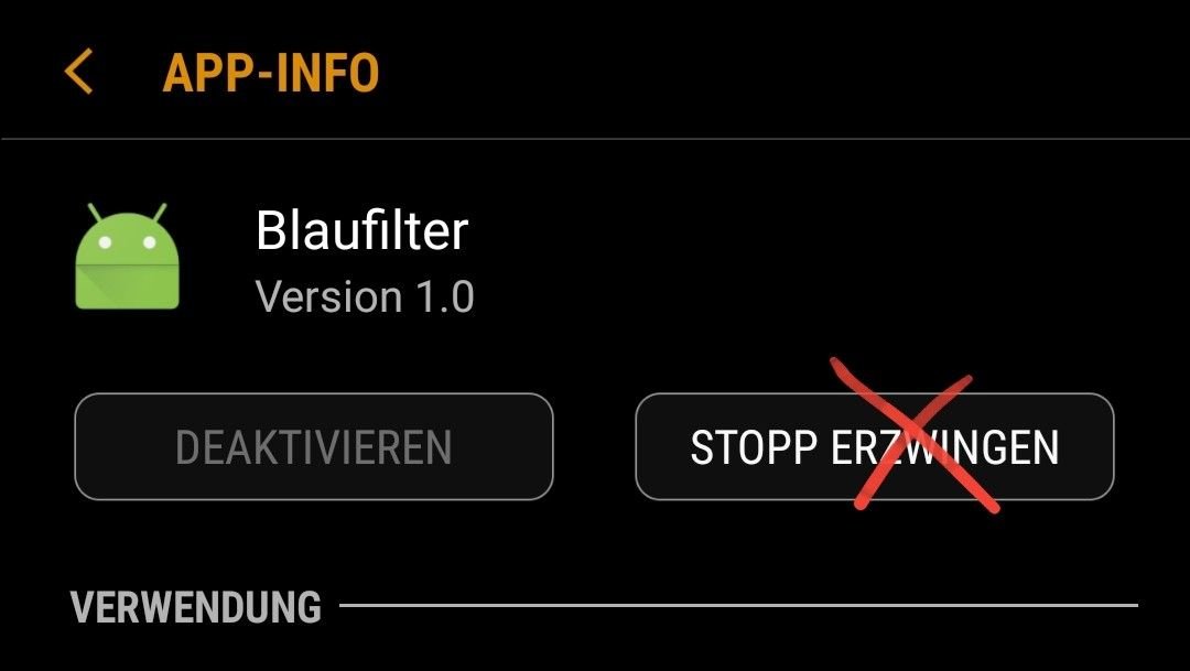

Versuche es mal mit:
Suche die System-App "Blaufilter", stoppe sie und schaue, ob die Installation dann durchläuft.
