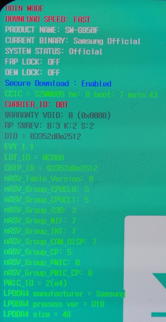

Lässt sich am Downloadmodusnoch was erkennen, was bei der Fehlersuche hilft?
@annlogs
nein.
