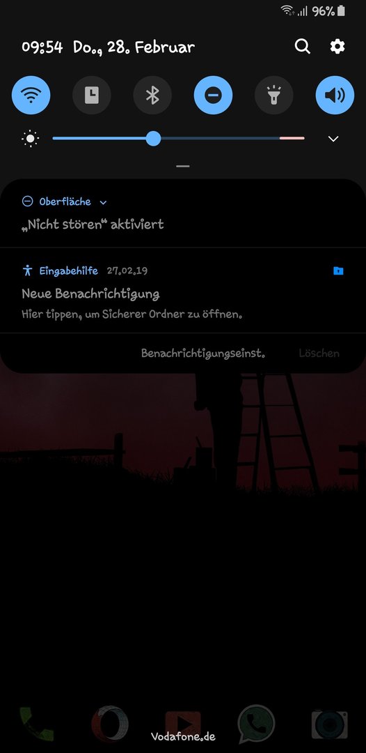

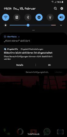

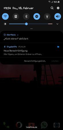

Bei mir wird die ganze Zeit eine Benachrichtigung für den sicheren Ordner ausgegeben. "Tippen Sie hier um den sicheren Ordner zu öffnen".
Tippt man länger auf drauf, kommt die Information, dass diese Nachricht nicht deaktivierbar ist. Woraus ich nicht ganz schlau werde ist der Hinweis, dies würde mit "Bildschirm leicht aktivieren" zusammenhängen.
Denn das tut es definitiv nicht. Ich habe das mal deaktiviert, aber die Meldung bleibt bestehen. Ist jetzt kein riesen Problem, aber es stört mich. Gestern war diese Meldung allerdings mal den ganzen Tag verschwunden, ich hatte schon Hoffnung. Nach einem Reboot erschien sie aber wieder.

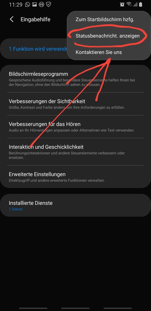

@Randall Flagg
Probier mal...
Diese Einstellung habe ich schon gefunden und ausprobiert, aber die Meldung bleibt bestehen,

So..
Jetzt aber.
Also...
Du musst den Sicheren Ordner in dessen Einstellungen deinstallieren (Vorher die Daten darin alle sichern!!!)
Dann alle Eingabehilfen deaktivieren!
Jetzt den Sicheren Ordner wieder einrichten.
Danach kannst du die Eingabehilfen im normalen System wieder aktivieren.
Es konnt dann keine Meldung vom Sicheren Ordner mehr. Diese ist nur ein Bug.
Also am besten über die Members App an Samsung melden.
Reaktionen: Randall Flagg
Okay, vielen Dank.
Darauf wäre ich tatsächlich nicht gekommen, auch wenn ich bereits die Vermutung hatte, dass es etwas mit den Eingabehilfen zu tun hat.

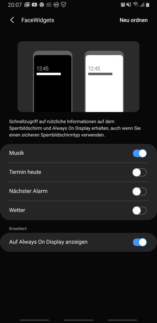

Bei mir kommt das am Sperrbildschirm - heute wieder 'Wenn Sie einen MP3-Player verwenden, können Sie ... blabla...'. Zu dem Zeitpunkt geht kein Screenshot.
Bei 'Geschicklichkeit & Interaktion' ist bei mir alles abgewählt bzw. gibt's bei mir keinen 'Statusbericht anzeigen'.
Thx
@Nonius
Das ist was anderes..hier...
Facewidges / Musiksteuerung .... hab' ich mal abgedreht. Mal schauen, ob jetzt Ruhe ist.
