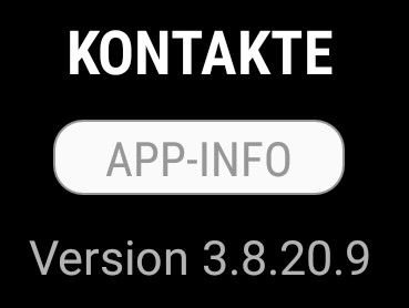

Kann es an verschiedenen Versionen der Kontakte-App liegen, dass unterschiedliches Verhalten beobachtet wird...?

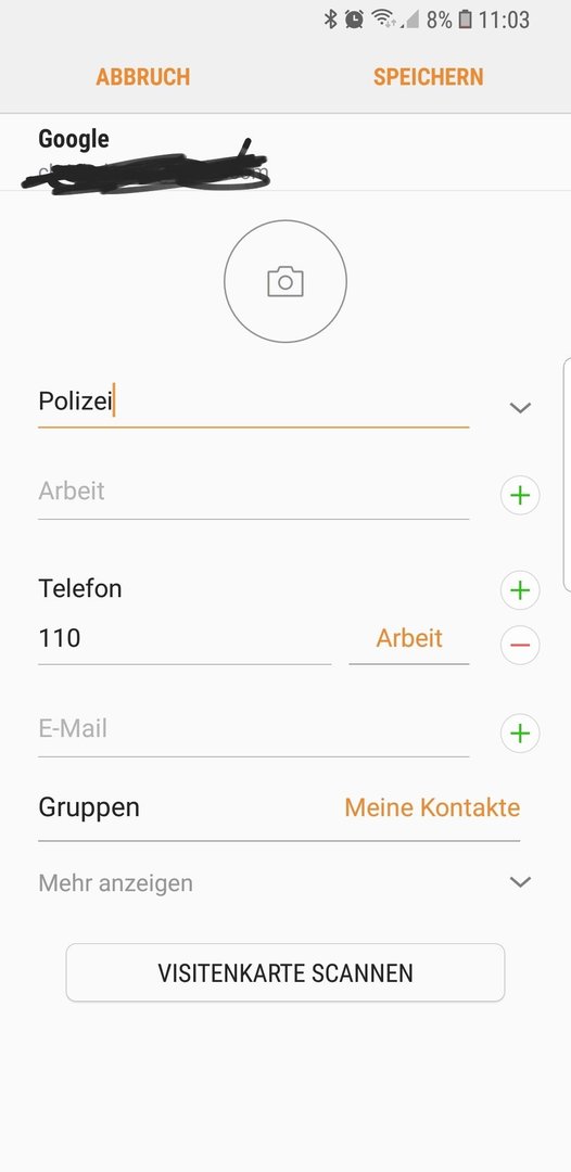

Hallo und danke für Eure Antworten bis jetzt. Ich speicher alle meine Nummern in der Cloude, also bei Google Contacs...
Auch wenn ich die Nummer als "Mobil", "Arbeit", oder z. B. "Privat" tagge, bringt das leider nichts...
Hier mal ein Screenshot:

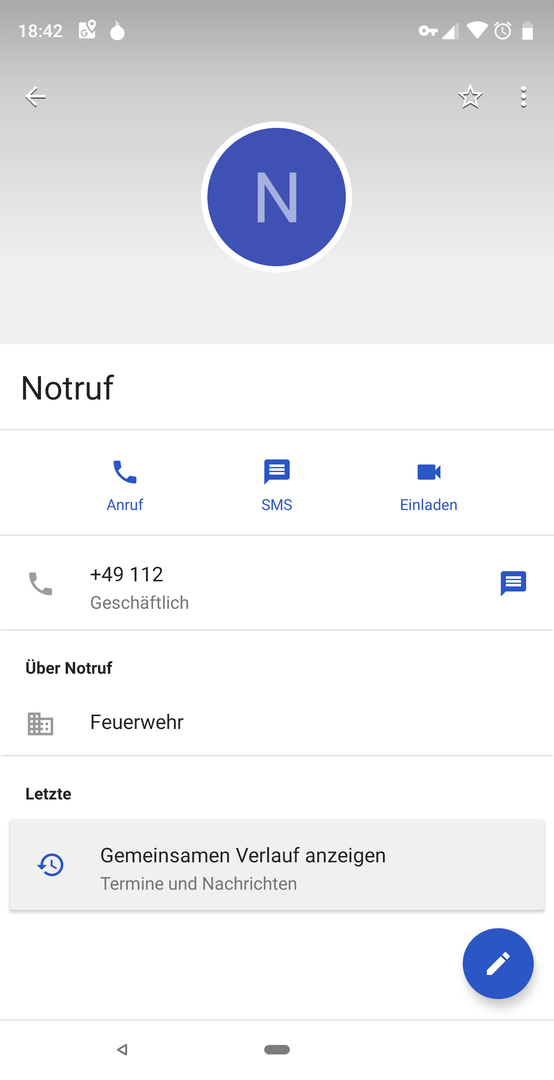

Habe das gerade mal versucht. Ich konnte die Nummer auch erst nicht abspeichern, erst als ich +49 als Ländervorwahl hinzugefügt hatte, ging es. Einen Probeanruf habe ich dann aber nicht getätigt.

PrinzPoldi007 schrieb:
Auch auf speichern geklickt und erfolgreich abgespeichert? Erstellen ist kein Problem.
Ja, ging. Aber mit nem kleinen "Trick" .... muss nachher mal nachschauen und schreibe dann was ausführlicher was dazu.
[doublepost=1527186517,1527183909][/doublepost]Speichern geht .... Wechsel über "andere" funktioniert. Also z.B. als Arbeit gespeichert. Direkt ändern zu Privat geht nicht. Wechsel zu "Andere" geht, und von da dann zu einem beliebigen anderen geht dann auch.
