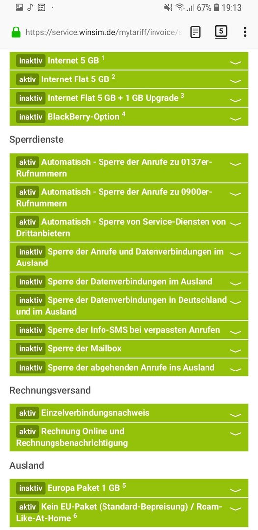

Drillisch sperrt normal das Datenroaming nur die ersten 6 Wochen. Kannst du mal in der App nachschauen, was da unter "Tarifoptionen -> Sperrdienste -> Sperre der Datenverbindungen im Ausland" steht? Aktiv oder inaktiv?
Habe da mal eben angerufen. Soweit ist alles freigeschaltet. Habe nur den Tipp bekommen, die apn von "internet" zu "internet.victorvox" zu ändern, oder nach einem Netz zu suchen.
Reaktionen: ultraaslan88
Sry :)
[doublepost=1545588943,1545588892][/doublepost]@maik005
Ne, hätte ich mal machen sollen, damn :S
Ok, sollte eigentlich funktionieren.
