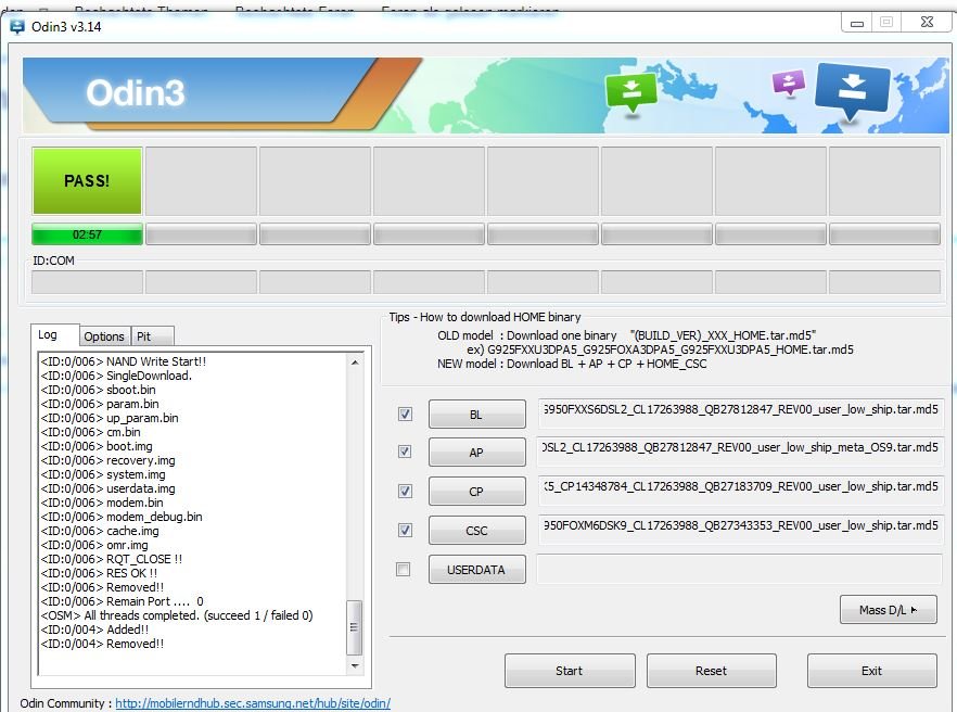

Nun habe ich mir Odin geladen und über SamFirm die aktuelle Firmware geladen und erfolgreich installiert wie im Screen zu sehen. Es läuft komplett durch und hängt danach wieder im Bootloop. Keine Chance das es startet sitze jetzt schon geschlagene 4 Stunden dran.

Das Odin Bild stammt von deinem Flash Vorgang?
Wenn ja was für eine Firmware Version genau hast Du da geflasht?
Ich lese da G925F...
Das sollte aber G950F (S8) oder G955F (S8+) zu lesen sein.
@Tanis64
Mach dir Mal einen Kaffee am frühen Morgen.
Du musst in den AP, BL, CP und CSC Slots gucken.
Der Text oben mit G925 ist nur ein kleiner Hinweis von Odin.

Firmware war die 950. Der Text ist tatsächlich nur von Odin.
