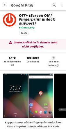

@Pura Vida Hast du es mal ohne diese App versucht, tritt das Problem dann auch auf?
Reaktionen: Tanis64 und maik005
@Pura Vida
Um deine Frage zu beantworten.
Lass die App weg, die taugt nix.
Dann ist dein Problem auch weg.
Wozu brauchst du diese App?
Wieder das klassische Beispiel, es wird eine App und ein Problem auf das Handy geladen.
Da steht auch das sie in Deutschland nicht verfügbar ist.

Das Problem tritt auch ohne die App auf. Soeben war ich auf der Leiter am Arbeiten, als plötzlich die Musik anfing.
In Costa Rica ist die App verfügbar ohne Einschränkung.
Die App hatte ich schon auf dem Nexus, weil es da immer Probleme mit der Ein/Aus Taste gab.
Seit 3 Jahren hatte ich noch nie Probleme mit dieser App.
