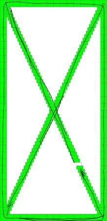

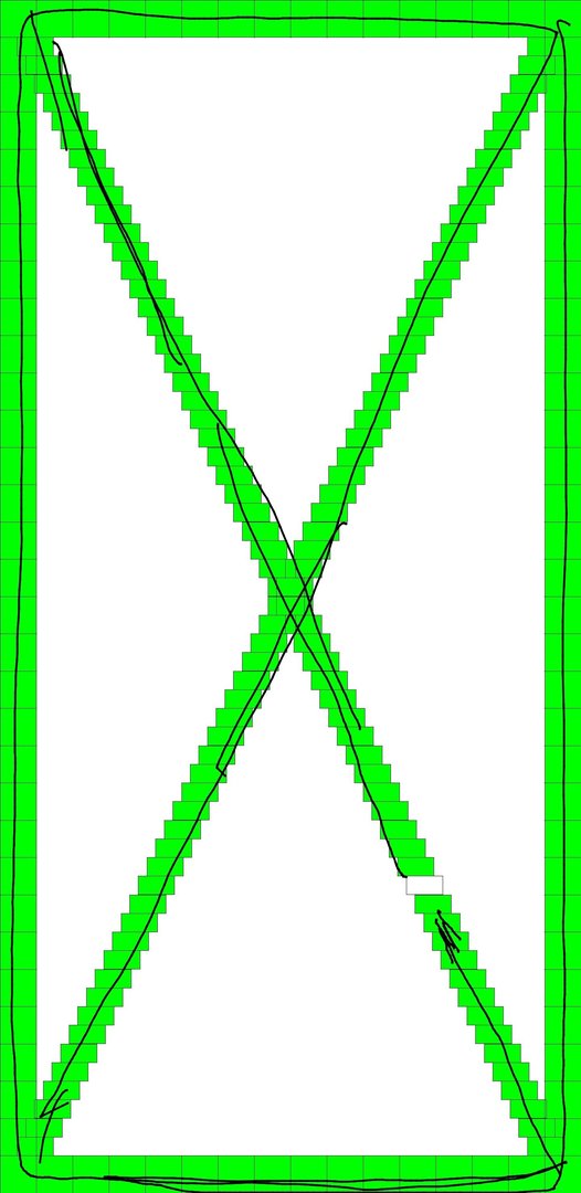

Nachdem ich gedrückt Touch habe kommt das
UND jetzt???
[doublepost=1536194018,1536193811][/doublepost]Was mir gerade auffällt ist das meine Tastatur sich wieder ständig minimiert.
Echt zum ..... das nervt.
Wenn ich viel auf der Tastatur tippe kommt der Fehler (minimieren der Tastatur gefühlte alle 5 Sekunden).
UND jetzt???
genau schrieb ich doch,,,
Du kannst ja einmal testweise auf das Display tippen/wischen. An der Stelle wo du das Display berührst entsteht ein schwarzer Strich/Punkt.
Wenn nun das Display eingaben registriert obwohl keine Da sind kannst du dies so feststellen.
Tut sich da nichts dann ist es ein Software-Problem.
Aus diesem Modus kommst du wieder heraus indem du inmal auf die "Lauter"-Taste drückst und dann aus der Übersicht heraus doppelt auf den "Zurück"-Button
Ok habe ich gemacht alles. Ich habe bewusst den letzten Kasten nicht berührt damit ich die aufnahme machen kann.
Und jetzt muss der Fehler weg sein.
Bitte nicht schimpfen weil ich so dumm frage.
[doublepost=1536194958,1536194803][/doublepost]Und wenn der Fehler noch da ist trotz der Kalibrierung.
Was ist es dan Software oder Hardware??
